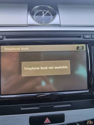

RNS 510- Problema
Zoltan1981sb
chiar daca ai avut acelasi tip de telefon, nu inseamna ca au hardware identic
Eu cred ca de aici e problema ta, nu mai e compatibil hardware telefonul cu anticul RNS....
Sincer,nu am gasit asa ceva. Si am instalat cateva...multe.  Nu am intalnit asa comportament. As incerca alt telefon...as restarta Rns-ul..as pune alt FW....si ar mai fi...
Telefon identic , hard la fel , softul mai nou cel mai probabil , nu vad motive de incompatibilitate din cauza asta
S21 ultra nu e tel vechi sa fi aparut ceva diferit hard la cele produse la sfarsit de generatie , cat are de la lansare ? 3 ani si ceva ....

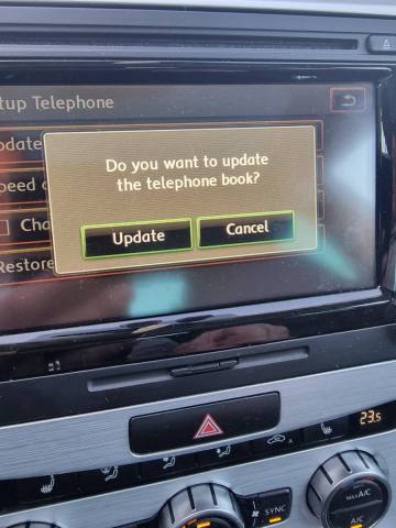

Exact ce zice Tavi, identice din toate pctele de vedere, hard, soft (acelasi soft). Daca era unul Exynos si celalalt Snapdragon, mai intelegeam sa fie o diferenta.
Partea buna ca am rezolvat. Cum?

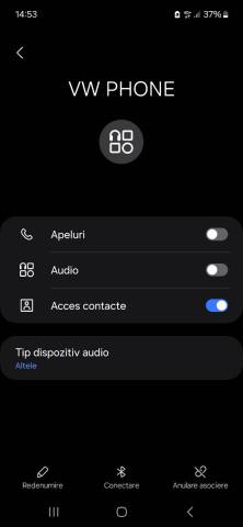

Am resincronizat telefonul vechi sa vad daca sunt probleme, totul a fost in regula agenda, apelare rapida si totul cum era inainte.
Am sters sincronizarea cu contul Google/Samsung de pe asta "nou", am sters datele aplicatiei Contacte si...BUM, a mers.
Cine stie ce ramasese agatat prin telefon de nu dadea acces la agenda, ca permisiunile erau acordate, dar acum este cum trebuie. Asta dupa ce in weekend am resetat unitatea de vreo doo ori :D
