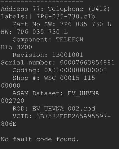

Nu stiu, gasesc in scan VCDS?
Ideea e ca am schimbat telefonul Android S21 Ultra cu acelasi model, ca am spart display-ul la cel vechi, deci nu este nimic diferit.
Da @pronet, am sters conexiunile anterioare.
Da, gasesti in vcds codul BT.

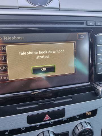

Atașat. Dar nu e din modul. A mers, cred cs nu i-am dat ceva permisiuni, cred.
Pot apela din comenzile de pe volan, mi se oprește media, îmi arata receptorul pe RNS...doar agenda nu mi-o descarca.

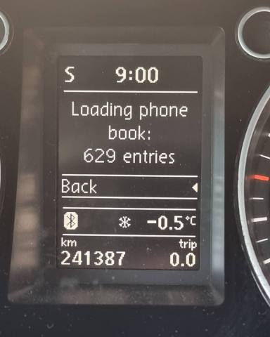

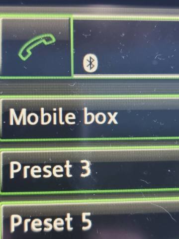

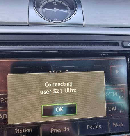

20241213_091759.thumb.jpg.f880cabe2f28776647d352630d70846d.jpg 20241213_090454.thumb.jpg.2a3cf558ac0bb0e73682f36150080c48.jpg
20241213_090050.thumb.jpg.5230520fbef01658023a0d28b249849b.jpg 20241213_085224.thumb.jpg.299edca5c433841277776401e25cfe1e.jpg
20241213_085230.thumb.jpg.7d9c6b8ce5de41fdb76c7f4e8e0bf7cc.jpg 20241213_085236.thumb.jpg.668e5ee45a0518c288e5a35a249668eb.jpg
Ciudat este ca iti arata 629 de contacte. Incearca sa vezi daca adaugi un contact nou, atunci cand intri si pornesti masina, iti zice ca face update la agenda si se modifica nr de intrari in agenda.
In BT pe tel sa ai acces contacte.
LE-poate sunt multe contacte si dureaza in background pana le incarca.
  • Administrator
28 minute în urmă, pronet a scris:
Sunt 1214 contacte, dar la momentul 629 am facut poza :) In BT am toate active (Apeluri/Audio/Acces). Permisiunile le-am verificat si acordat de fiecare data cand am resetat/sters conexiunea cu masina... ma seaca rau.
