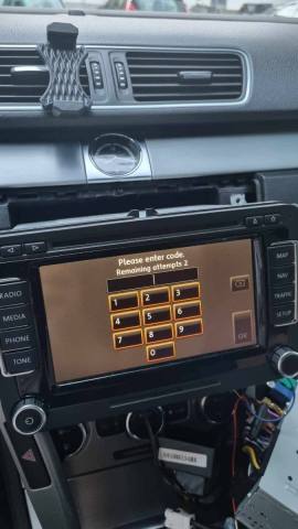

Am o problema cu un RNS 510 Continental, care a ramas in meniul de "Please enter code" iar touch screen-ul nu functioneaza.
Am incercat urmatoarele:
- update FW 5238 by Josi, mi-a dat eroare de "SW Downgrade Error"
- SW recovery FW, a mers dar acelasi meniu cu touch screen blocat.
- update FW 5274, a mers dar acelasi meniu cu touch screen blocat. De precizat ca nu am avut vreun tab cu mpeg, deci nu e de la asta
Touch screen-ul merge in timpul update-urilor, deci nu e o problema HW cu el.
Inainte de update, VCDS imi vedea varianta "de pe cutie", 1T0 035 680 C cu H42 si FW2860 instalat.
Dupa update-ul de FW 5274, VCDS-ul imi arata varianta 1T0 035 680 L, cu H42 si FW 5274 instalat.
Nu stiu ce sa ii mai fac incat sa pot introduce codul pin...
Reparata unitatea. Este problema hardware

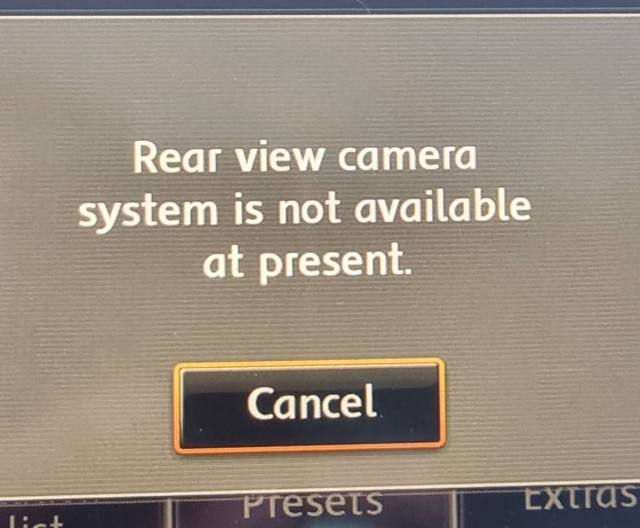

A mers ok toată dimineața, după vreo 3 ore staționare am eroarea asta.
Cablaj sau altceva? Revin și cu eroarea, dacă amare ceva pe VCDS.

  • Administrator
@spido, unde verific cablajul? E ala din portbagaj stanga/dreapta?
De regula fac probleme in zona balamalei portbagajului. Modulul este in portbagaj,dreapta sub capitonaj.
  • Administrator
  On 11.10.2024 at 8:34, spido a scris:
...dreapta sub capitonaj.
Expand
Cablajul asta, da?
Da,numai ca pe partea dreapta. Verifica intai daca este rupt,ciupit la balama.
