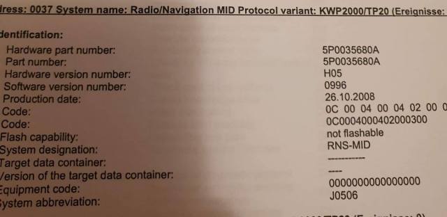

Am scanat cu VCDS și nu am găsit nici o eroare noua, doar cele vechi care le aveam și înainte si functiona, în 4 ani nu mi a cerut cod .
Am șters erorile dar degeaba.
Modificat de aysmen
Iar acestea sunt datele despre modelul instalat pe masina,  oare se poate afla codul?
Ai un defect, din moment ce face asa.
Nu ajuta la nimic pozele tale din pacate, codul se poate obtine numai contracost
