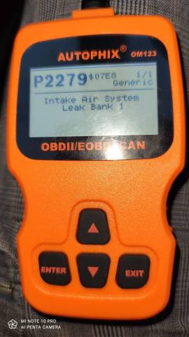

Salutare, astazi s-a aprins intermitent in bord vesnica spirala, s-a simtit taiata puterea masinii undeva pe la 120 km/h. Scanez si primesc codul :  p2279 intake air system leak bank 1. Cum as putea rezolva problema, sau la ce sa ma astept daca ajung la un mecanic ? Masina este un passat b6, bmp, 103kw, 2007.

Verofica furtun admisie. Ai aer fals pe admisie.
Multumesc, pt opinie. Ma crezi ca un mecanic mi-a spus mai devreme ca e filtru de particule, si ca tre sa trec pe la el sa platesc o diagnoza?   :)) WTF !! La filtru de particule este alt martor..in fine. Asta este motivul pentru care am ales vwforum in prima faza.
