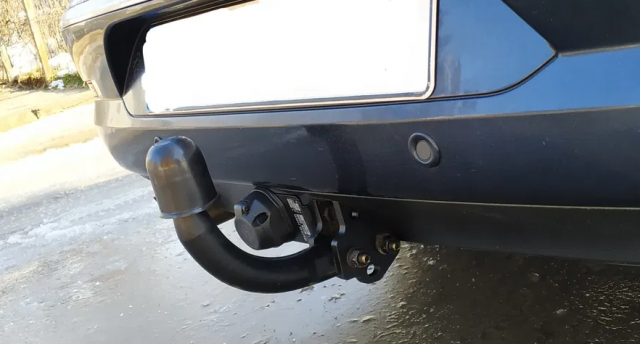

Salut! Am un Passat CC din anul 2010, pe care l-am achizitonat cu acest cui oribil, care mai si cauzeaza daune si mai mari in caz de impact... image.thumb.png.838cde571444af6421179b0635529e00.png
As vrea ca zilele acestea sa il demontez, dar am observat ca, cuiul vine in loc de armatura de la bara. Daca elimin cuiul, practic raman fara armatura la bara, deoarece armatura "stock" a masinii, nu o am. ( Un exemplu la ce ma refer: )
Intrebarea este in felul urmator: Pot prinde bara fara armatura ? Exista vreun risc daca merg fara armatura pana cand o sa-mi vina si armatura ?
Am gasit o armatura, si as vrea sa stiu daca ar fi compatibila si mai ales daca ar avea suruburi de prindere in pachet.

Pana la urma am cumparat o armatura pentru bara, si am rezolvat problema.
