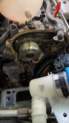

Dupa cum ziceam in postarea anterioara, am vrut sa schimb distributia - zis si facut:
03C109509P - Sina ghidaj lant distributie OE
03C109469K - Patina lant distributie OE
03C109507BA - Intinzator lant distributie OE
03C109158A - Lant distributie OE
038103085E - Simering distributie arbore cotit fata OE
03C109287G - Garnitura distributie OE
Mecanicul mi-a aratat patinele originale si aratau ok, schimbul a fost oarecum prematur, dar vorba aia, better safe than sorry :))

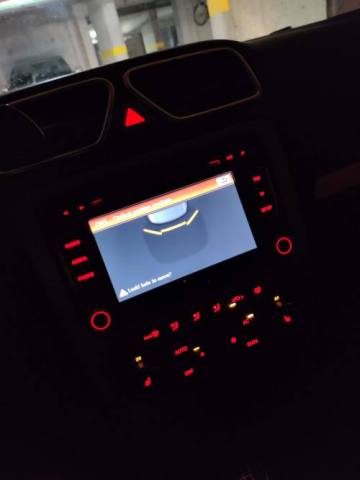

O alta chestie care imi statea pe creier de ceva vreme era faptul ca nu mai mergeau senzorii de parcare, modulul era mort ("Cannot be reached").
Initial am zis ca incerc sa fac un DIY si am inceput prin a-l cauta in spatele capitonajului din portbagaj, asa cum pare a fi pozitional pe multe modele, dar a fost de negasit. Dupa asta am sapat mai mult pe internet si am ajuns la concluzia ca cel mai probabil e in zona volanului, fapt care s-a adeverit. L-am scos si l-am cautat pe net, dar piesele de EOS cu 1Q0 sunt de negasit pe la noi si am preferat sa nu comand o piesa cu cod diferit neavand experienta in codatul lor.
In cele din urma m-a ajutat @spido cu inlocuirea lui, cel original era irecuperabil, intrase apa in el 😬
Principalul motiv pentru care am vrut senzorii de parcare functionali din nou a fost faptul ca de acum masina sta la subteran si locul de parcare e intre doi stalpi care fac intrarea destul de stramta, nu strica o masura in plus de precautie.
