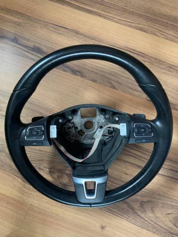

Va rog daca ma poate ajuta cineva cu mai multe detalii referitor la schimarea volanului la EOS 2007 - DSG ... cu un volan Passat B7 DSG cu padele (pe care il detin deja) !
Se poate ? ... si daca da ce implica ? si daca da, o sa functioneze schimbarea cu padele ? o sa stie sa se protejeze la supraturatii ... etc ...

Da, va lucra  ca de fabrica.
Iti trebuie alt calculator de coloana, volanul care il ai deja, complet, cu airbag si cablaj.

1. nu am airbag - zilele astea tot am cautat, am gasit, urmeaza sa cumpar ... nu stiu ce cablaj sa caut :(, nu este suficient ce este pe el ?
2. ma poti ajuta cu calculatorul de coloana ? adica pot cumpara de la tine ... sau de pe net ? cum sa caut ?

Nu cred ca am, asa vechi. Cautat pe net 1k0...CH sau CJ
Salutare, recent am schimbat volanul la eos-ul soției și arata foarte bine.
1400RON volanul
400RON calculatorul de coloana
150RON manopera
