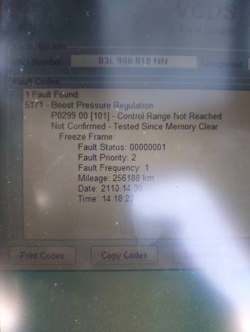

Buna ziua  ma puteti ajuta si pe mime cu sfaturi care ar fi cauza la eroarea aceasta
Verifica electrovalva, actuator turbo si furtune tubulatura turbo si vacuum
