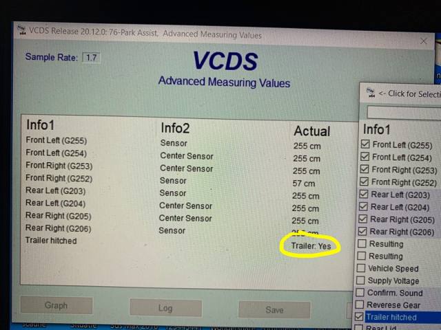

Am un T5 Multivan 2008 cu senzori fata/spate din fabrica. Cei din spate au incetat sa mearga de curand. Se aude bip-ul cand pun cutia in R, dupa care nu se mai intampla nimic.
Am verificat sigurantele si sunt ok. Pe VCDS nu ma pot conecta la ei. I-am ascultat si nu se aude tzacanitul specific la niciunul.
Puteti sa imi dati ceva idei de unde sa incep investigatia?
Verifica sa nu fie pini oxidati in mufele modulului. Daca e curat, probeaza cu alt modul
Unde este localizat acest modul? Nu este acelasi modul si pt senzorii fata?
Mi-a zis cineva ca s-ar putea sa fie problema de la un microswitch din mufa de la carlig. Acesta sa fie cumva blocat si masina sa creada ca am remorca si sa dezactiveze senzorii spate. Dar nu stiu cum as putea verifica daca e de la switch-ul ala..
Este aceelasi modul. Daca cei de pe fata merg, verifica switch remorca.
Totusi, chiar si asa, trebuia sa poti accesa modulul la diagnoza......deci, mai sunt și alte probleme
Intre timp am primit confirmarea ca este de la acel switch.
Acum sa vedem cum il deblochez, sa nu mai creada ca am remorca 😁
Desfa, curata, etc
Dar parca nu mergea sa te conectezi cu vcds ul..?
Pt ca intram la 10-Park/Steer assist in loc de 76-Park assist 😁
In 10 este numai la masinile mai noi, dupa 2009, cele cu ops, de regula.
La modelele mai vechi, pe 76
Mda, mi-am dat seama dupa ce am mai rasfoit pe acolo.
Merci de sfaturi ;)

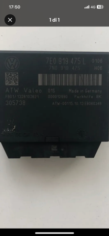

Nu va supărați pe mine. M-a refeream la codice modului ce trebue sa caut. Senzori am deja și cablajele . Buzerul are un cod și el o nu contează ? Va mulțumesc de înțelegere image.thumb.jpg.a7649af275515c556ba73a0fa1683e50.jpg
13 hours ago, livio78 said:
codice modului
La ce cod....
Da, este ok modulul de mai sus
