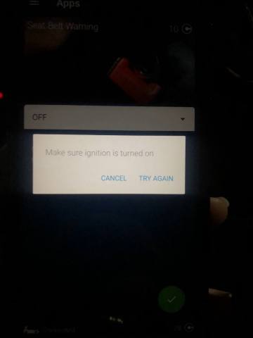

Mi-am luat un obd11 gen1 dar nu reusesc sa accesez live data din Gateway ca in filmulet. (trebuie varianta pro?) plus la one-click apps primesc eroarea asta la toate desi e pornita si chiar in mers. Ati mai patit / auzit de asta? Sa nu fie compatibil cu e-Up! ?
