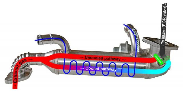

Racitorul de gaze are doua trasee, traseul racit cu antigel si traseul liber, de bypass, comutarea intre cele doua facandu-se printr-o clapeta actionata de aceasta capsula vacumatica. La pornire (motor rece) este actionat, gazele trecand prin bypass, pe masura ce motorul se incalzeste il cicleaza, urmarind probabil temperatura gazelor de esapament.

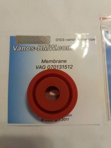

Sau reparat actuatorul cu o membrana noua. Se vand pe E-bay si pe mai multe site-uri de profil, numai in Romania nu. Eu am cumparat de pe vanos-bmw.com, care sunt rusi si in conditiile actuale coletul a facut cam 1 luna pe drum.

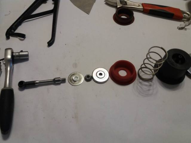

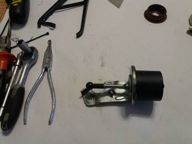

Reparatia nu este foarte dificila, trebuie scos racitorul de pe masina (deci garnituri noi) si cu multa grija si atentie trebuie decapsulat actuatorul.
Urechile pliate le-am ridicat usor cu o improvizatie, o fasie de tabla subtire facuta ochi, bagata in spatele urechii si ridicat cu patentul. Odata urechile desfacute e treaba simpla, are o piulita si doua saibe, se monteaza noua membrana cu grija la centrare si apoi se capsuleaza la loc actuatorul.
La montaj e important sa se pozitioneze carcasa astfel incat axul sa fie paralel cu tabla suport ca sa se mufeze bine pe bratul clapetei.
Dupa ce se asambleaza la loc se testeaza sa tina vacum si asta e tot.

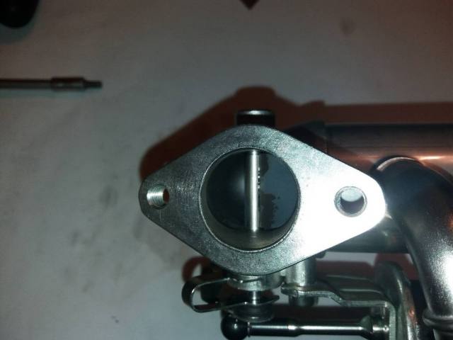

Dupa ce s-a mers cu masina cu actuatorul nefunctional (habar nu am de cand o fi spart) traseul de by-pass se va infunda cu funigine. Daca schimbam doar actuatorul si ii dam drumul asa s-ar putea sa facem alte treburi, egr insuficient flow, bucati de funigine trimise in Egr si admisie etc.
Asa ca trebuie curatat. Am folosit soda caustica (Sano forte de aragaz) in aplicari succesive pana a stralucit. Fara frica, este de inox integral, nu se strica nimic.
De ce e asa de important acest cooler? Si mai ales bypass-ul?
Cu ajutorul lui controleaza temperatura gazelor EGR si implicit temperatura din motor.
Functionarea fara bypass conduce la depuneri mari pe EGR si admisie, motorul se incalzeste mai greu.

Trebuie facute cateva mentiuni, la acest racitor ambele trasee sunt racite, doar ca cel de bypass mai putin si celalalt mai mult. Iar rolul racitorului, ca si sitemul EGR in sine, este pentru reducerea emisiilor de tip NOx prin reducere temperaturii in camera de ardere. Sistemul functioneaza oarecum diferit fata de ce ai descris tu, implicit (fara vaccum) gazele sunt directionate prin traseul cu racire mai mare. Doar la temperaturi ale atingelului sub 37 de garde, este activata partea de bypass.
Si faptul ca s-a infundat la tine nu prea are treaba cu faptul ca nu mergea acea clapeta, are mai degraba treaba cu faptul ca ECU-ul nu mai putea controla eficient turbina => fum mai mult.

Pai si eu am zis tot asa:
- vacum aplicat, actuator tras, traseu de bypass
- fara vacum, actuator relaxat, traseu racit
Ieri am facut un drum de 100 de km fara oprire, la destinatie am deschis capota si actuatorul cooler-ului era tras, motorul era cat se poate de cald, apa si uleiul la 90, ceea ce inseamna ca bypassul este folosit si cu motorul cald.
E racitor gaze egr si in acelasi timp preincalzitor antigel pe gaze de esapament,daca nu gaseai membrana blocai parghia pe inchidere gaze.
