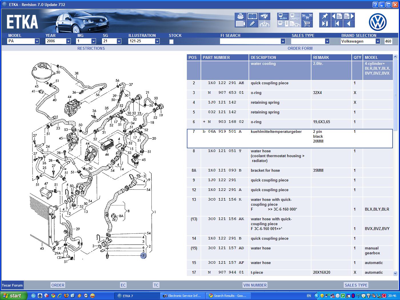

am scanat si eu masina si mi-au aparut 2 erori:
2 Faults Found
18617 - Engine Coolant Temp Sensor on Radiator Outlet (G83): Signal too High
P2185 - 006 - Short to Plus

@cockerul dupa nume nu ti-e clar care e ? Cel de pe radiator. Verifica si pinii din mufe sa nu fie oxidati sau sa nu ai apa sau alte lichide in mufa.

Va rog daca puteti sa-mi spuneti de ce senzor este vorba(eventual ceva poze sau schema) pentru ca am schimbat deja unul si ma tem ca degeaba.
Precizez ca se aude tot timpul ventilatorul ca si cum as tura masina mereu si ar incerca sa raceasca motorul.
Si in plus consumul masinii cred ca este pe masura 600 km cu 70 litriii urban.
Va multumesc anticipat.
Ai o poza.
