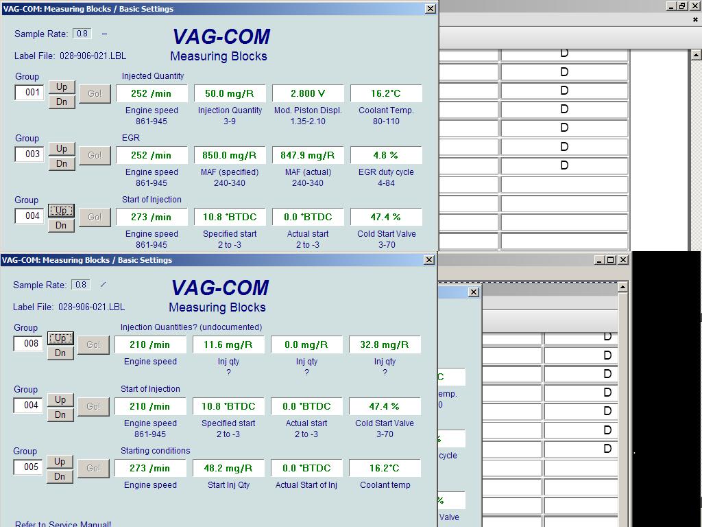

mai fa un log ca acum ai probleme cu turbina... a depasit presiune specificata cu mult..
am facut log;culmea,dupa ce am curatat admisia,egr,furtune vacum schimbate,am inceput sa iau limp;inainte nu sa intamplat :D

incearca sa faci un log atunci cand e predispus sa dea limp.... ca im momentul acutual e perfect.

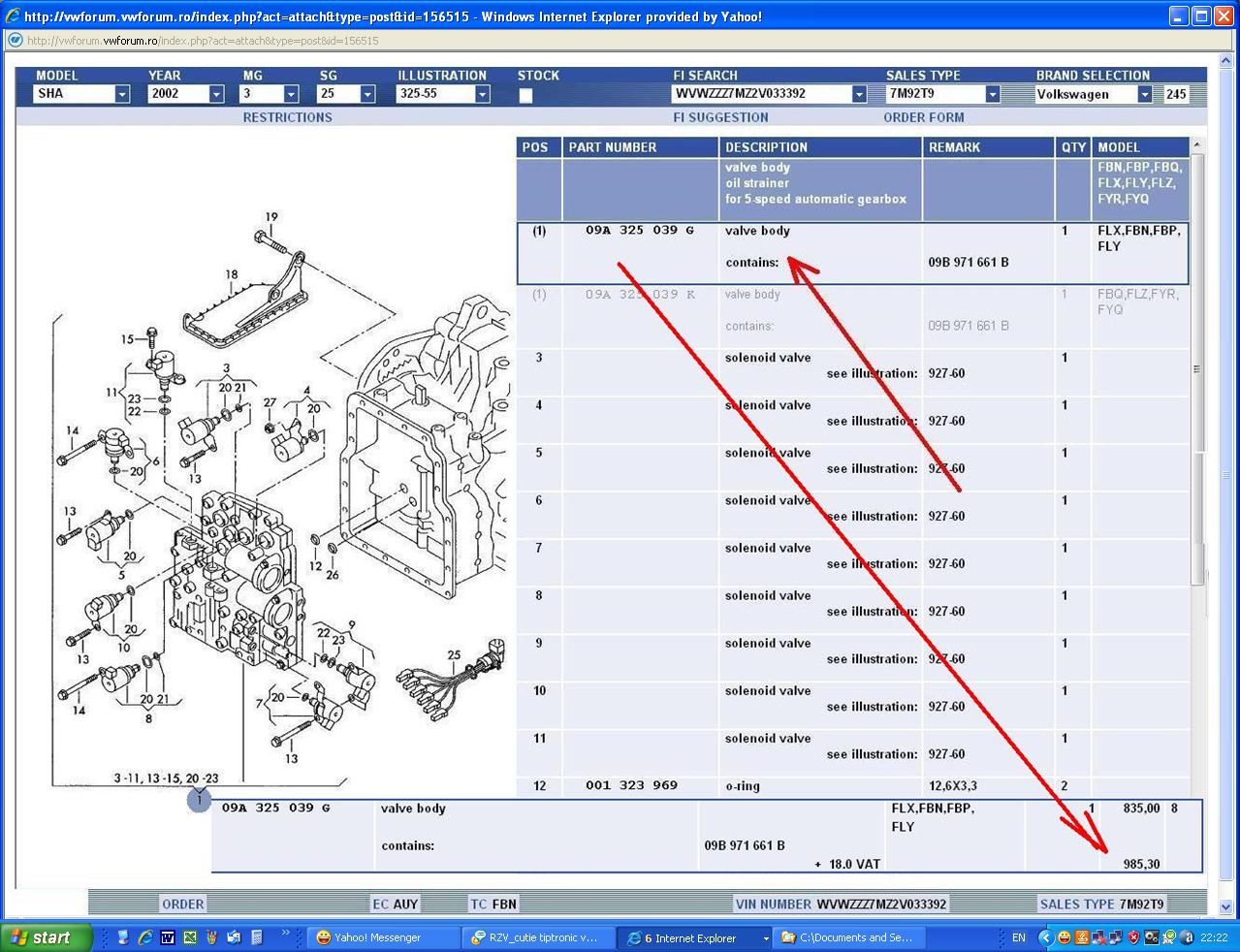

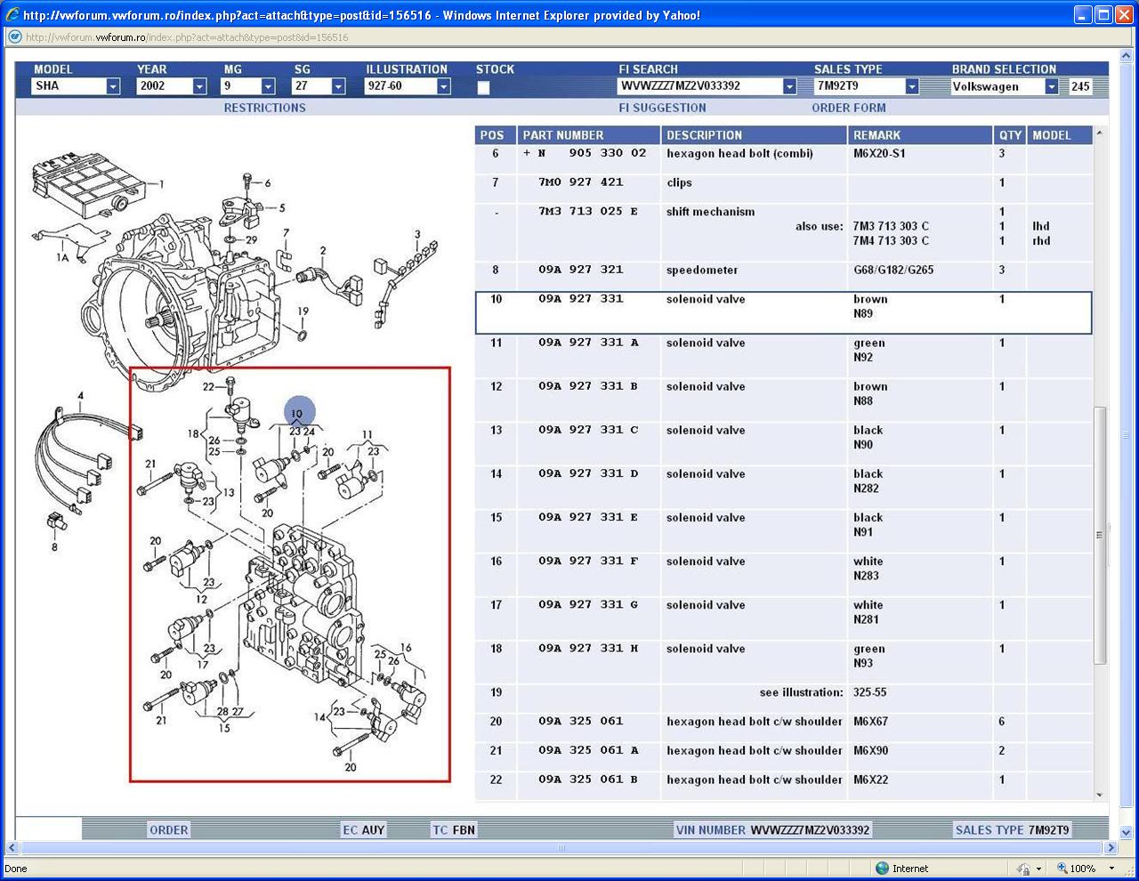

Ma poate ajuta cineva cu descifrarea erorilor de pe acest log ?
Problema cea mai importanta e la cutia tiptronic. Are o "smuncitura" la trecerea din viteza 2 in 3.
Din ce sa discutat pana acum AICI cred ca e un solenoid defect...sau mai multe !
E drept ca scanarea a fost facuta pe loc, poate trebuia facuta in mers in asa fel incat sa schimbe cutia toate treptele si poate atunci ar fi inregistrat care electrovalva nu merge bine.
Dar totusi cred ca eroarea ar fi trebuit sa ramana stocata in ECU, insa nu a fost gasita.
Cutia are pe valve body, 9 solenoide (electrovalve) cu coduri si culori diferite ( poza de jos)
Stie cineva cum se poate identificata care anume nu functioneaza corect ?
am facut log pana la 170 cu trepta a cincia,mai mult nu am avut unde;nu a vrut sa mai ia limp;pareri va rog
New_Folder.zip
e perfect acum.... posibil sa nu mai ai probleme ceva timp....
