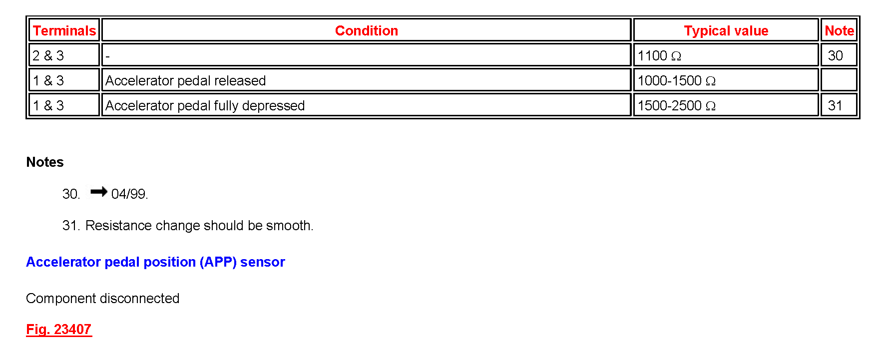

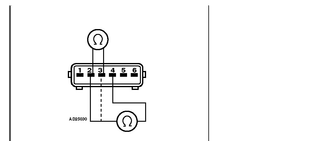

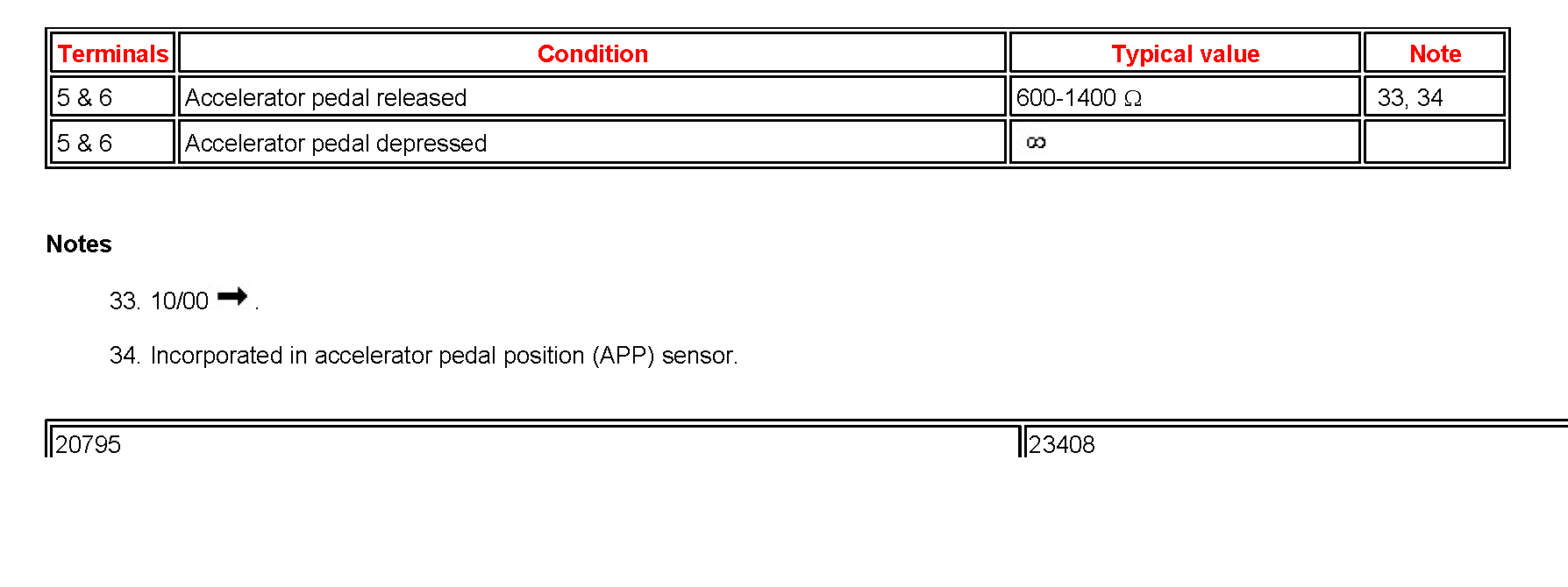

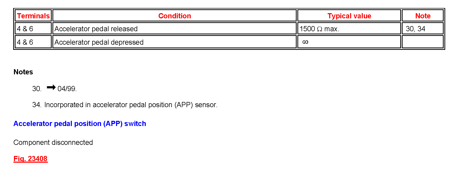

cosmin poate te ajuta asta:
Accelerator pedal position (APP)
sensor si switch
confirm faza cu ambreiajul călcat puţin. La debreieri incomplete măn
