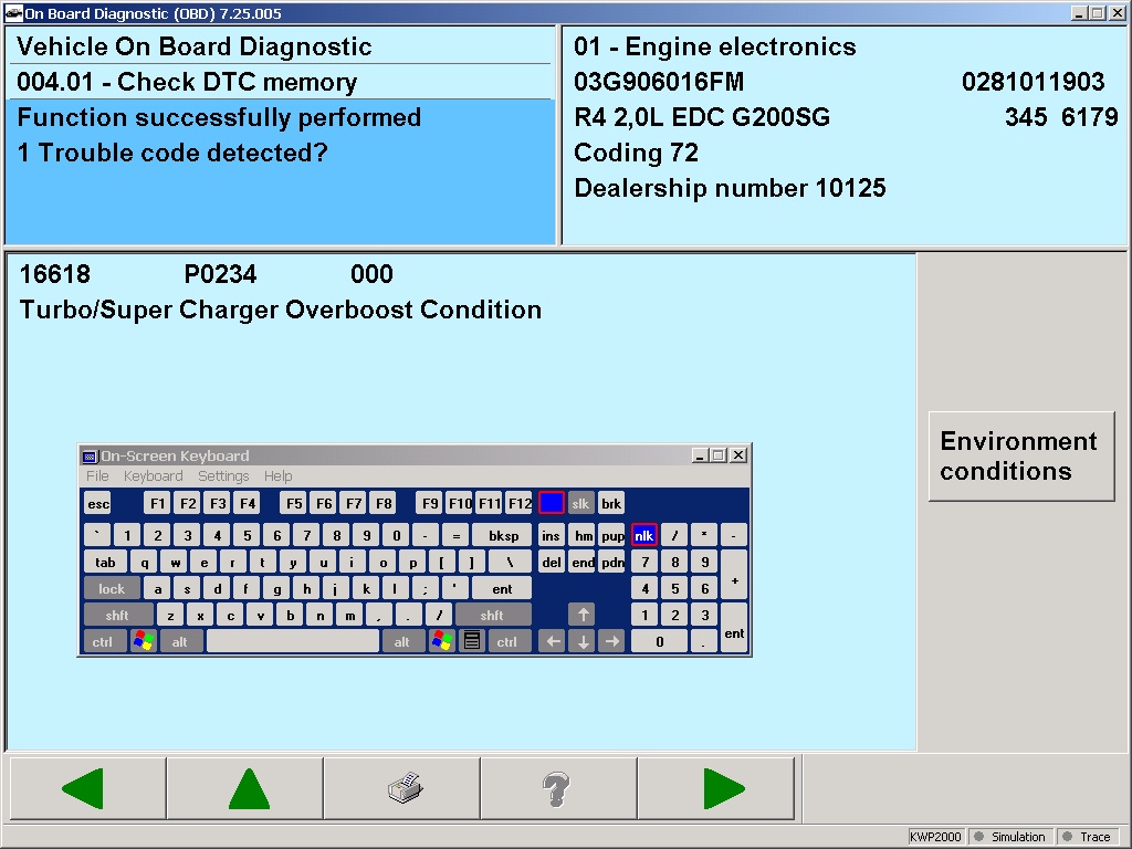

La tine se formeaza prea mare presiunea in turbina, verifica geometria sa nu ramana blocata sau actuatorul.
Are cineva documentatie cum pot regenera un DPF la un A4 2.0tdi? Multumesc
eroare apare de la presiune prea mare.... dar incearca sa faci un log sau o vizualizare rapida a presiunii cu motoru in sarcina sa vedem cat de mare este... foloseste vag-com-ul...

in cel mai rau caz se da jos turbina si se "curata" ... te pot ajuta daca e nevoie...
cati km are masina?
cati km are masina?
113k. chiar ma poti ajuta? am intrebat, pe ici, pe colo si am inteles ca trebuie urcata pe elevator. e adevarat?
