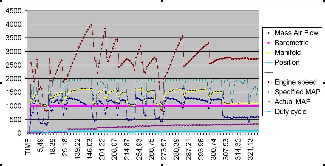

Se ia una bucata masina marca AUDI A4 B5 1.9 TDI 110CP quattro avant. Masina a inceput sa scoata brusc fum, si sa nu mai aibe vlaga. Facut test cu VAG-ul la un prieten, obtinut urmatorul cod de eroare:
VAG-COM Version: Release 303.1
Control Module Part Number: 028 906 021 EM
Component and/or Version: 00SG 0821
Software Coding: 00003
Work Shop Code: WSC 06325
1 Faults Found:
00575 - Intake Manifold Pressure
17-10 - Control Difference - Intermittent
Dupa realizarea unui grafic in Excel, cu datele analizate in timpul functionarii in sarcina a masinii, a rezultat ca Actual MAP (Mass Air Pressure = 1632 mbar) este mai mic decat Specified MAP (1948 mbar). De aici am concluzionat eu cu prietenul meu ca nu tine presiune in turbina.
Dus masina la service, dat jos turbina, dusa la K-Turbo, curatat turbina. Domnul de la K-Turbo mi-a spus ca turbina nu prezenta probleme deosebite, pastila nu era fisurata, deci in principiu nu avea nici o problema mai grava. Dupa ce i-am spus simptomele masinii, mi-a spus sa le spun baietilor de la service sa imi curete si catalizatorul.
Ajung la service, le dau baietilor turbina sa o monteze si le spun sa imi curete si catalizatorul. Unul dintre mecanicii de acolo, cel care se ocupa cu diagnoze (KTS, VAG etc.) i-a spus celui care urma sa imi monteze turbina sa nu mai curete catalizatorul, ci sa monteze turbina si sa i-o dea lui la teste. Zis si facut, dupa montarea turbinei (si schimbare filtru aer, filtru ulei si ulei) o muta la KTS, face cateva teste si imi spune ca e debitmetrul de aer. Cumpar debitmetru de aer, mi-l monteaza, tot degeaba...
Revin la ei, se urca mecanicul cu mine in masina si mergem la un test. Observa ca masina se tureaza ok pana ajunge in viteza a III-a la 3000 de ture, unde masina parca si-o da in bot, incepe sa nu mai traga OK. Opreste motorul in mers, il porneste din nou si accelereaza din nou...masina accelereaza ce accelereaza dupa care iar incepe sa o ia razna. Se observa clar ca se opreste turbina.
Zice ca e valva N75 care inchide, insa nu stie sigur daca e de la ea sau de la comanda din calculator. Chem un prieten ce are aceeasi masina, schimba valva N75 de pe masina lui care functioneaza perfect pe masina mea, plecam la teste de data asta cu VAG-ul in brate...aceeasi chestie. Cand ajunge in viteza a III-a la 3000 de rotatii, nu mai trage brusc.
Ajungem la service, incepe sa verifice toate furtunasele de presiune de la turbina/valva N75 la ECU. Toate sunt ok, etanse. Verifica ECU sa vada daca inregistreaza ok presiune, tot ok si ECU.
Concluzie:
Masina se tureaza ok in vitezele I si II, ajungand si la 4000 de ture, dupa care in viteza a III-a cand ajunge la 3000 de ture valva N75 inchide turbina, comanda fiind data de ECU.
Masina nu depaseste viteza de 130 km/h nici daca bate vantul din spate.
Remediu propus de mecanic:
Resoftare ECU.
Va rog oameni buni, daca a mai patit cineva asa ceva, sau are idee ce poate fi, ajutati-ma si pe mine cu un sfat, pentru ca simt ca cedez psihic. De cateva zile stau mai mult prin service, am dat o gramada de bani si nimeni nu stie ce are sau de ce face ceea ce face.
Va rog sa ma scuzati pentru postul extrem de lung, dar am vrut sa fiu cat mai detaliat, si credeti-ma ca ce vi-am scris e doar un rezumat a ceea ce s-a intamplat.
P.S. Acum masina nu mai da nici un cod de eroare.
P.S. 2 Am observat ca s-a marit si consumul de carburant.
Modificat de TommyD
Fa un log in mers grupurile 3, 10 si 11 blana de la 1500 la 3500 rpm si pune-l aici in excel.
