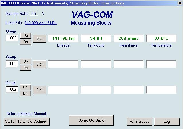

salut,
am si eu o nelamurire . in instruments la km arata 141190 km , iar in ecu 227171 km (141157 miles).
scanare este facuta cu vag 7.
care sa fie adevarul (s-au dat km inapoi din instrumente doar?).
atasez si pozele facute.
Multumiri,
pai cine crezi ca minte..... calculatoru sau bordu care se da usor inapoi
asa ma gandeam si eu ... oricum ingenioasa idee sa dai km inapoi in bord ca si cum ai transforma din km in mile .

Cum verifici cu VAG-ul kilometrii? :cheers:
Cu o versiune superioara a VagCom-ului (de la 607 in sus)
Kilometrii se pot vedea in [17-Instruments] si in ECU (vezi foto din atasament) DOAR la unele EDC15
