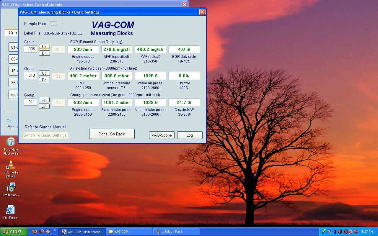

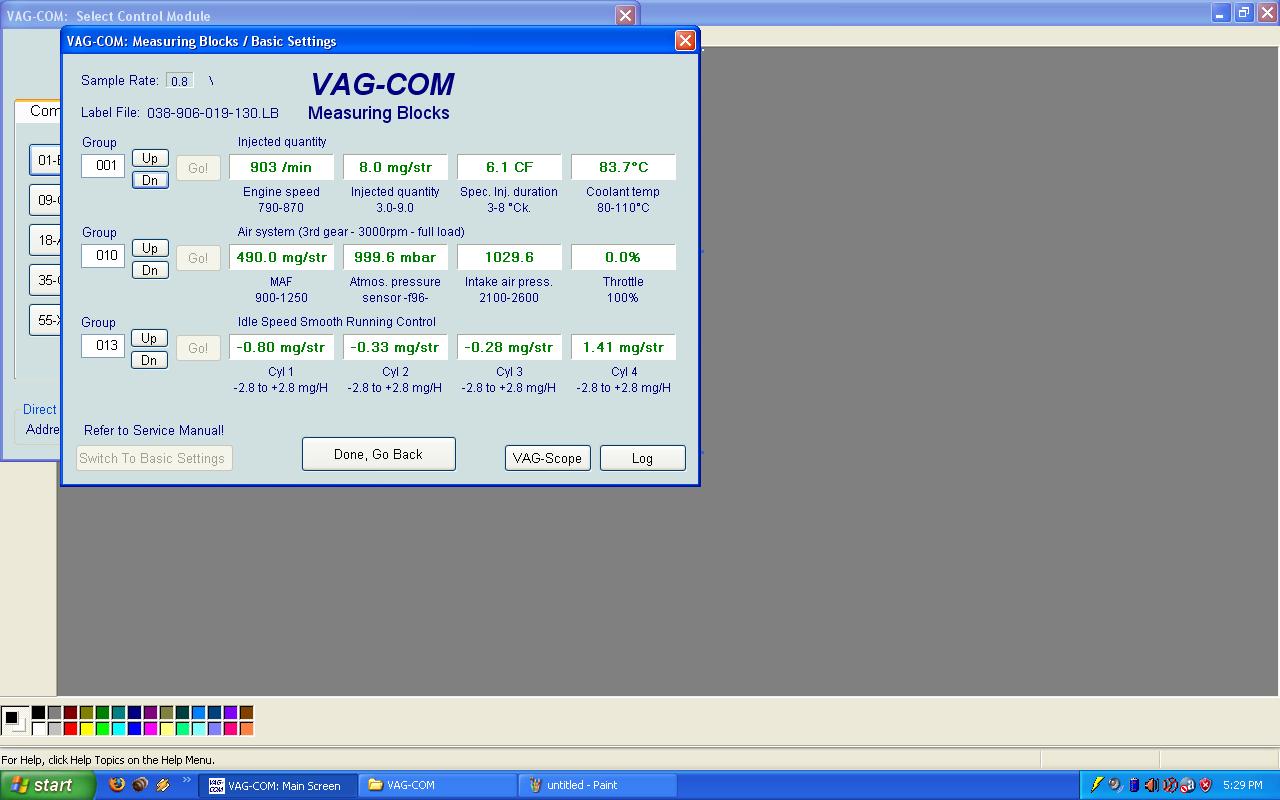

Va salut
Am si eu o problema cu masina un VW Golf 4 1,9tdi pd 2002 130cp asz
De la o vreme imi consuma peste 15 in oras in jur de 18-19% cu clima pornita, iar la relanti imi ia 0.9 fara clima si 1,5 cu clima pornita
Eu zic ca este un consum enorm ptr un pd asa ca am facut un log cu vag-com la relanti motorul la 90grade
Va rog niste interpretari ptr cine se pricepe
