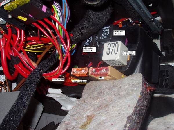

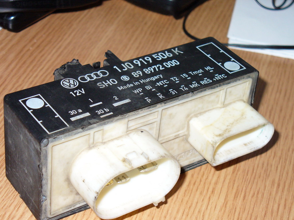

Freon are ca baga rece, dar doar atunci cand masina e in mers. Cand ajung in oras si las clima pornita se incinge masina. Nu porneste termocupla
mai bine zis ca nu pornesc ventilatoarele.... ele merg cand motoru se incalzeste? sa nu ai probleme cu calc de ventilatoare

Ventilatorul de aer este .... aceeasi problema am avut si eu. Porneste doar cand vrea el, verifica inainte de a comanda senzorul... mai ales daca iti merge la drum intins unde se raceste doar cu aerul din exterior. vezi ca ventilatorul are 2 trepte e trecut prin 2 relee. Am gasit pe ocazii ventilator nou cu 230 ron si gasesti si o procedura de schimbare a carbunilor: http://vwforum.ro/index.php?showtopic=57702
PS pana la modelul din 2005 nu exista nici un calculator de ventilatoare sunt doar relee.
Swat Cat cred ca s-a referit la modulul de sub baterie (Golf4, Seat...).In modulul asta e ceva mai mult decat 2 relee...
