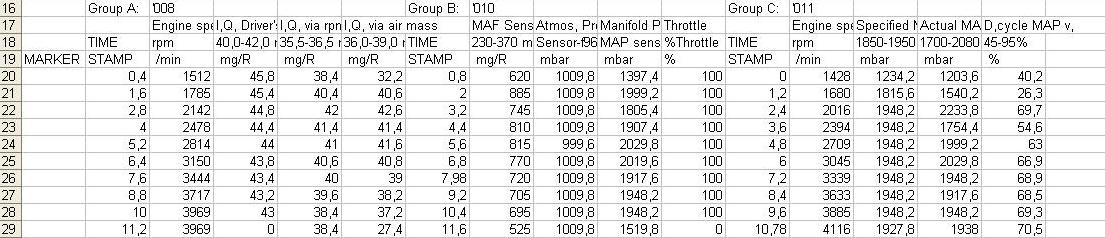

ce parere aveti de logul asta? nu stiu cat de bine e facut..
de treaba ai cu grupu 8.. turbina merge bine.

Salut. In seara asta "kostas" (multumesc tare mult) mi-a facut o scanare pe motor si imi da o eroare cu G80 de la ce e mai exact?
Eu trebuie sa curat si turbina ca imi mai ia ( limp ) poate sa fie si din cauza acestui senzor G80 ?
cumva Needle lift sensor (G80) . asta inseman ca nu stie sa citeasca bine avansu... si poti sa pierzi putere de la asta
acum depinde exact ce eroare e..... daca e asta eroarea da-mi un PM.
