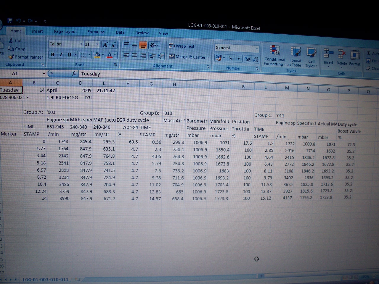

Nu sunt sigur, dar cred ca e ceva pe la turbina, presiunea in turbina

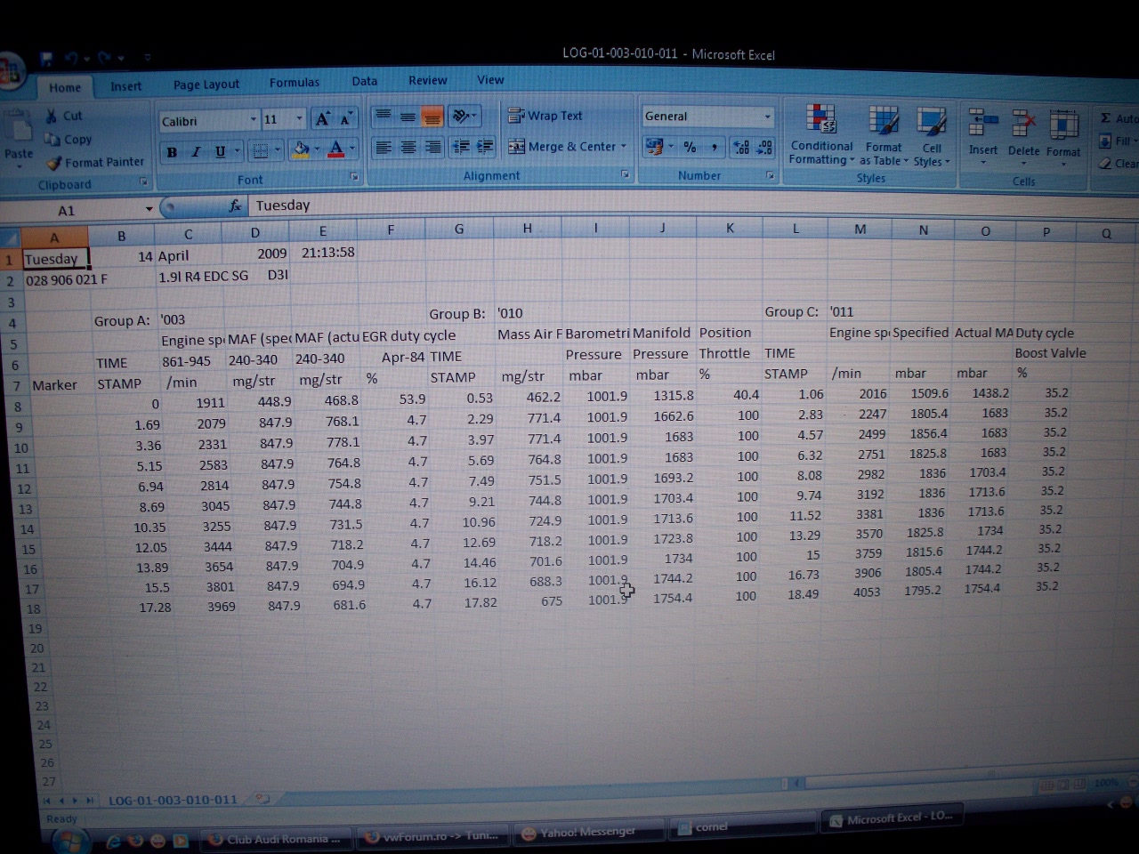

17965-posibil actuatorul, N75, ceva furtune de vacuum sau chiar geometria variabila a turbinei trebuie curatata

Atasez si eu 2poze cu loguri facute intr-a 3-a(prima poza) si a 4-a(a 2-a poza);ce ziceti,e k?Mentionez ca am pus si un T BOX5
Modificat de mcornel

verifica furtunu de vacum si actuatoru.... se chinuie sa faca presiune turbina...
Multumesc Swat Cat de raspuns si eu am remarcat ca ECU cere mai mult si turbina livreaza mai putin;la actuator m-am gandit de mai demult pt ca atunci cand opresc motorul acesta tremura(am verificat cam tot ce ar putea sa dea acest tremurat) si din ce am citit pe forum ar fi de vina actuatorul ca nu taie aerul brusc.
