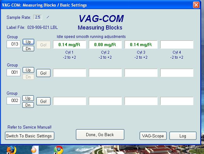

La 2.5 TDI iti apar valorile de compensare intre 2 injectoare. Nu? :P
la 2.5 nu mai tin minte cum erau aranjate... oricum erau pe 2 grupuri
