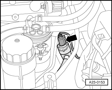

Consumul mare este dat de defectiunile celor 2 senzori. Verifica legaturile sau schimba-i.
Modificat de al bundy
Problema e ca nu gasesc o schita a motorului meu (BKE) pe nicaieri, asa ca e dificil cu localizarea lor. Doar pe primul cred ca l-am gasit, (G62), e pe un furtun de la racire aproape de filtrul de motorina, celalalt nu am idee. Stie cineva pe unde sunt exact sau vreo schema a motorului? Multumesc!
daca ai probleme cu senzorul asta sigur apare in consum... aici se monteaza si power box-ul.... ;)

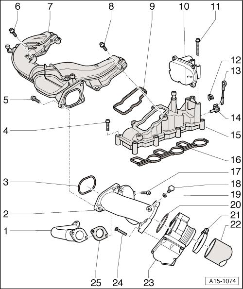

in ultima vreme ma confrunt cu o eroare aparuta la motoarele 3.0 tdi > 2006 (a6, q7) :
004120 - Intake Manifold Runner (Bank 2): Lower limit not reached
P1018 - 001 - Upper Limit Exceeded
cunoaste cineva o codare ?
e vb de clapetele de aer pe de admisie... una dintre ele nu mai ajunge la cap cursa.... boala lor... nu prea se repara
Verifica daca nu cumva la unul din motorase nu i-a sarit tija care actioneaza clapeta. :cool:
problema este ca desi schimbata cu una noua eroarea tot este data. trebuie codate si nu ctiu cum
10 - Intake manifold flap motor
q Cylinder bank 1 (right-side as seen in direction of travel): intake manifold flap motor -V157-
q Cylinder bank 2 (left-side as seen in direction of travel): intake manifold flap motor -V275-
q The two motors may only be renewed together with the respective intake manifold (bottom section)
23 - Throttle valve module -J338
ai verificat daca tija nu e gripata in ceva.... oricum nu`s dc zic ei ca trebuie schimbate impreuna

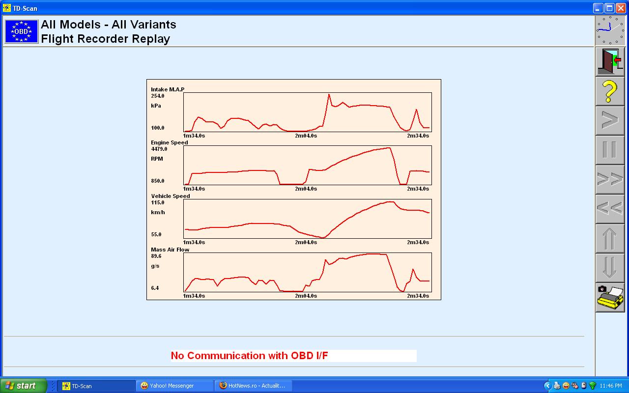

Zilele trecute am avut ocazia sa mprumut un tester EOBD si am zis sa scot si eu vaporul la un test pe autostrada, in speranta ca poate ma lamuresc cu o problema - se simte un fel de pierdere (limitare) de putere la accelerare 100% la turatii ~2200 RPM. ca si atunci cand masina e pe gheata, si intra ESP-ul
In logul atasat se observa un spike la intake MAP (2.54 Bar) care se reflecta si la MAF, si corespunde cu simptomele descrise mai sus.
din ce am mai citit... 2500 mB ar fi un maxim admis :-S
Ma poate ajuta cineva cu o interpretare a graficelor
Multumesc anticipat
spike-ul nu prea conteaza..... valoare dupa ce s-a stabilizat trebuie....
ar fo recomandat sa faci o logare cu vag-com..... sunt mai clare datele
Multumesc pt raspunsul prompt,
Stiu ca o logare cu VAG-COM ar fi mai cuprinzatoare, insa momentan acesta sunt singurele date pe care le am.
Oricum... ochiometric valoarea de stabilizare e undeva putin peste 2 atmosfere ori conform http://vwforum.ro/index.php?showto...=surge&st=0 VNT15 ar functiona in parametrii normali pana la 2,24
Ca sa o fac pe prostu' in cotinuare... :icon_thumleft:, de spui ca spike-ul nu conteaza? in sensul ca nu pune in pericol "sanatatea" turbinei sau in sensul ca e un lucru normal sa se mai atinga din cand in cand astfel de presiuni.

este foarte normal pt ca turbina nu poate reactiona suficent de repede pt a stabiliza presiunea ... se mai numeste overboost
grav e atunci cand ramana blocata si baga peste 2900mbari
Adevarat , poate e doar impresia mea dar timpul de stabilizare in cazul meu dureaza cateva secunde bune.
si un controller PID (cum banuesc ca este cazul) ar trebui sa stabilizeze presiunea mult mai repede, chiar si cu un sistem rudimentar de actionare pneumatica cum e N75-ul. De aceea banuiesc ca pentru reactia intarziata de vina ar fi niste vane pline de calamina.
Oricum, sigur ai vazut mai multe loguri decat mine :) asa ca ma mai linistesc putin. Masina o am de cateva luni, si poate sunt eu putin paranoic. Totusi cred ca am sa merg sa-i fac "toaleta" saptamana viitoare, ca nu stiu cum a mers fostul proprietar cu ea :salut:
