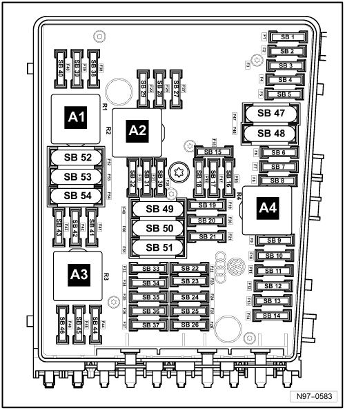

Verifica releul acela.
Il gasesti in compartimentul motor, intr-o cutie undeva in dreapta sus.
Cutia este pe langa "tulumba" de la pompa de frana.
Pe releu este (ar trebui) scris 428.
cam asa arata..... asteptam rezultatu

De la ce masina sunt acele cutii cu relee si sigurante?
Ca de la Golf 4 sigur nu sunt.
Sau cel putin eu n-am vazut asa ceva... inca. :vaidecapulmeu:
aryes13 , dar napster a specificat ca defectele sunt inregistrate pe un passat B6!... golf4 are el dar defectul este de B6.
Napster, releul J271 este in Pozitia A4 de pe foto a lui Swat_Cat dar nu ajuta la nimic inlocuirea. Defectul de pe J271 se remediaza printr-un update de software la ECU, iti recomand service autorizat VW.
Later: da, m-am lamurit si cu defectele inainte sa raspunda Napster: masina in cauza NU porneste si au fost inregistrate defectele de mai sus. Mai departe iti recomand cu caldura un service VW. Stiu ce-au de facut.
Cheers!
@napster scoate cate o mufa de la injectoare pe rand si vezi la care porneste. Unu din injectoare e defect si pune in scurt sursa ecu-lui, J271 nu are nimic . :icon_thumright:
terrabyt, dar nu este exclus ca si cablajul din chiulasa sa fie intrerupt (e drept, eu n-am gasit niciunul pana acum), plus ca si ECU necesita update pentru defectul de pe J271, de aceea i-am recomandat service VW. Cheers!
