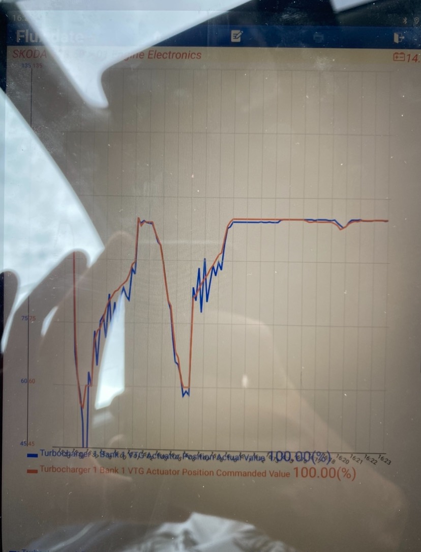

130grade? Cand creste nu mai trage
Stiammca difetenta este de 20-40grade nu de 80
Eu am spus ce ai de verificat. Daca tu cauti defectul in alta parte...vei cauta mult si bine.
Dan Adrian 1975
Am schimbat turbina ,este NOUA,masina nu mai trage dupa ce o forjez putin ,nu mai are boost,cuplu ....nu stocheaza erori
Modificat de Dan Adrian 1975
On 23.05.2025 at 21:33, vlahdacoroman a scris:
Nu cred ca a verificat ceva,sigur era "electrician"?!
Au fost la chiar doi electricieni , ultimul s-a gandit sa verifice si turbo . Are joc serios turbina si erorile stocate sunt pe G31 si N249 semnal implauzibil aleatoriu cand pe unul cand pe celalalt. Efectul resimtit e ca masina trage in suturi , fara erori in  bord.
Pana acum am schimbat , senzorii G31 , N75 si electrovalva N249 . Prima data mi-a aparut EPC aprins in bord si dupa verificari electricianul a gasit capsula vacumatica de la turbo ca nu mai se deschidea. Am schimbat capsula vacumatica si acum nu mai am nici o eroare in bord dar trage in suturi.
Ma gandesc ca odata cu defectarea capsulei vacumatice s-a inrautatit si starea turbinei.
O sa reconditionez turbina si sper sa nu mai am problema mentionata.

Am verificat vacum,am schimbat N75,masina face la fel,daca o forjez un pic ,pica si nu mai are putere ,parca estw limitata,sincer nu stiu ce sa i mai fac,turbina noua,N75 nou,verificat vacum,mufe,etc ....in zadar

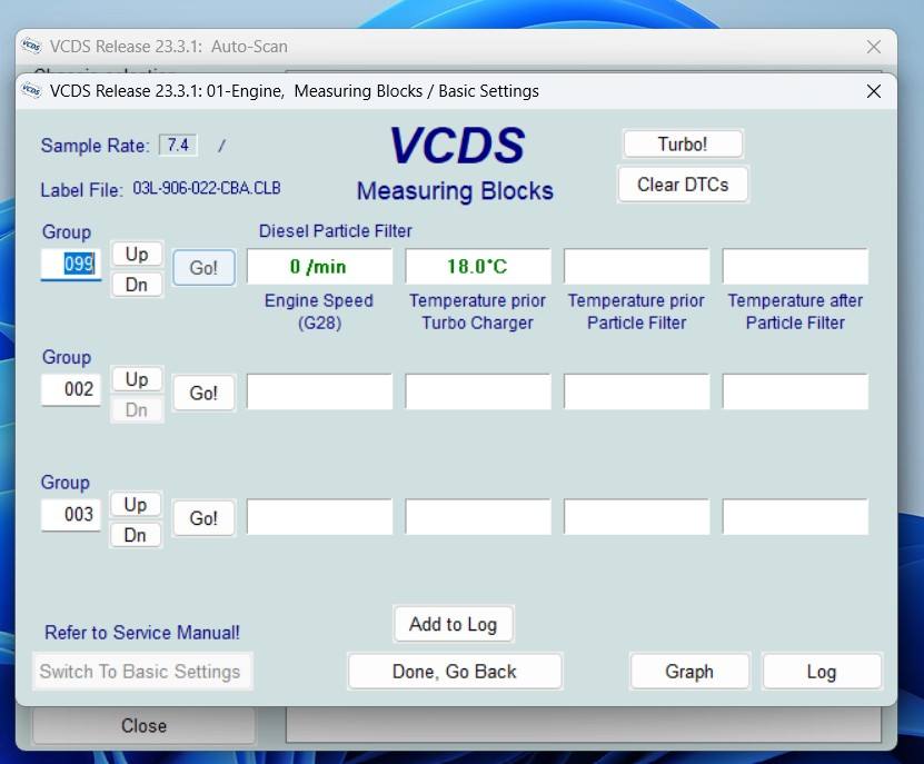

Jeffy86able
Revin cu o mica intrebare\curiozitate: In grupul 099 nu imi apar temperaturile de dinainte si de dupa DPF. E normal?
Daca ma uit in advanced measurement values imi apare temperatura de dinainte de DPF (nu mi-a dat prin cap sa salvez poza).
Codul motorului e CBAB.
Modificat de Jeffy86able

Ceau @vlahdacoroman,
Ultimul electrician a verificat erorile conform schemei electrice a masinii , cablajul de la G 31 l-a inlocuit( clema de la conector era rupta si aveam un fir adaugat de alt electrician pt  ca era intrerupt ) si senzorul G31 la verificat/masurat . A verificat si N75 sa aibe vaccum si sa actioneze capsula vacumatica( care a fost inlocuita acum cateva luni ) , a desfacut N249 , verificat/masurat cablaj , membrana OK, joc la axul turbinei.
Pe Vagcom a testat mai multe functii si parametrii, nu stiu exact ce dar mi-a zis ca nu am nimic iesit din comun.Testele au fost facute dupa inlocuire cablu si conector , pe care il banuiesc ca era sursa problemelor mele , toate cu referire la G31.
Am facut drive test cu vagcom conectat vreo 15 km , totul a fost super OK,nici un semn de probleme.
Singura chestie e ca mi-a spus ca axul de la turbo are joc si imi era teama sa nu vina de acolo problema de boost.De aceea am si scris pe forum, pentru ca nu sunt convins ca este sursa problemelor mele.
Dupa aceste verificari/ inlocuiri masina a mers OK , dar nu am facut decat vreo 200km .
O sa revin cu feedback, sper sa fi scapat.

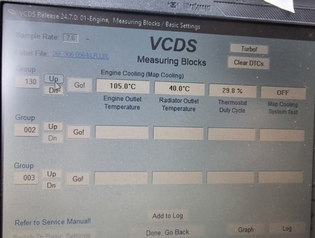

Masina: B6/2.0FSI BLR din 2006(09/2005) cutie automata 09G
De ceva vreme mi s-a aprins checkengine-ul cu eroarea asta:
001433 - Thermostat for Mapped Engine Cooling (F265)
               P0599 - 001 - Short to Ground - MIL ON
             Freeze Frame:
                    Fault Status: 11100001
                    Fault Priority: 0
                    Fault Frequency: 254
                    Reset counter: 255
                    Mileage: 255393 km
                    Time Indication: 0
                    Date: 2000.00.00
                    Time: 07:44:38
             Freeze Frame:
                    RPM: 560 /min
                    Load: 95.3 %
                    Speed: 0.0 km/h
                    Temperature: 5.0 C
Am sters-o dar revine.
Am facut un log pe grupul 130 de la Engine din care rezulta asa: temperatura la engine outlet creste treptat pana la 105C.
Pana la 105C la engine outlet temperature, temperatura de la radiator outlet ramane la 20C. Dupa ce ce Engine outlet temperature a ajuns la 105C, temperatura de la radiator outlet incepe sa creasca incet, iar acel duty cycle-ul baleaza intre 29.99% si 60%.
La grupul 132, ciudat, Radiator Outlet Temperature apare 90C.
Ventilatoarele functioneaza.
Intrebare: ce sa schimb?
Multumesc anticipat!
Modificat de davidutz31
informatie aditionala
Schimbi termostatul electric. La motorizarea ta,cred ca e pe corpul filtrului de ulei.
da, termostatul.
Nu e pe corpul filtrului de ulei, este langa, sub alternator.
E urat de schimbat... se da jos admisia
12 hours ago, andrei_221 said:
da, termostatul.
Recomandati vreun brand de termostat? Si daca tot desfac acolo ar mai fi ceva de inlocuit? (corpul filtrului de ulei l-am schimbat)?

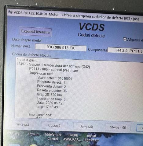

am urmatoare eroare pe vcds la un passat b6 bkp 2006.
martor motor aprins, dar trage ok.
Ma poate ajuta cineva cu o schema unde gasesc acest g42 si care este sigurata responsabila pentru el?
Cum pot verifica cablajul?
Este pe tubulatura de aer admisie,in partea de jos,catre botul masinii,partea pasagerului. Nu are siguranta separata. Cablaj deteriorat sau senzor defect.
Se poate accesa daca dau scutul jos? Sau se vede de sus din compartimentul motor?
mersi
Ai loc pe sus.
