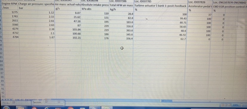

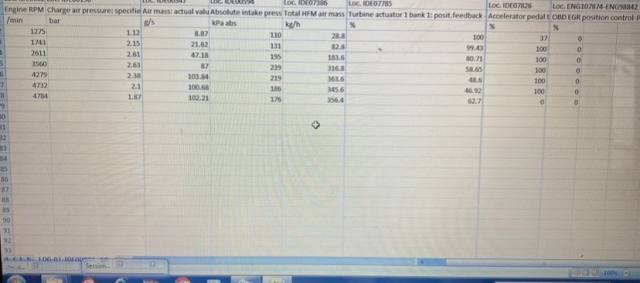

Buna ziua,ma poate ajuta cineva cu o diagnoza turbo/admisie... masina nu trage cum trebuie,are lag mare dupa ce se incalzeste.nu are erori stocate.Am schimbat turbina dar are acelasi comportament ca inainte .Am tot incercat sa verific,am facut si un log asa cum m am priceput dar nu i dau de cap ,multumesc !
skoda octavia3 1.6 TDI 110cp euro6
presiunea diferentiala esteb6,8mb dupa regenerare,deci nu vad sa fie problema de acolo!
Verifica valva N75/electrovalva turbo si capsula vacuumatica de pe turbina.

Nu ar avea o eroare stocata ? Masina nu are erori!
Da,poate fi fara eroare.

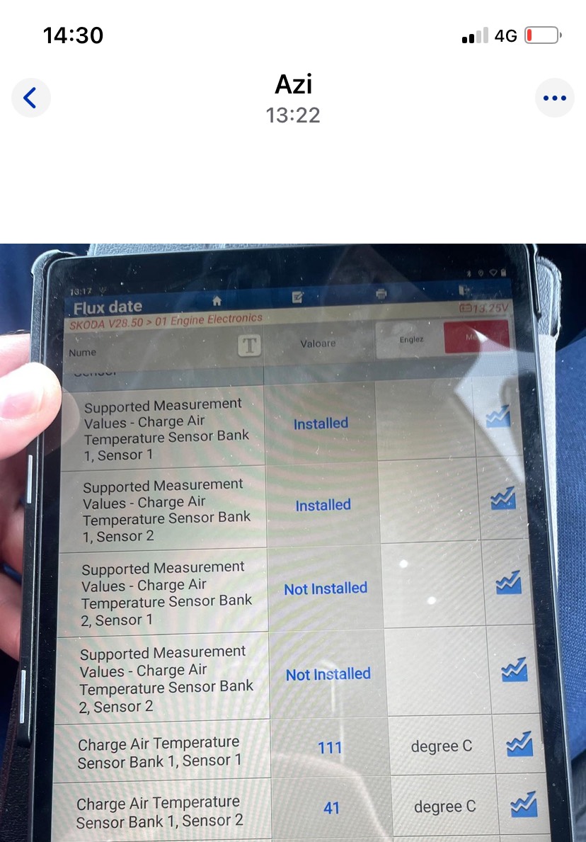

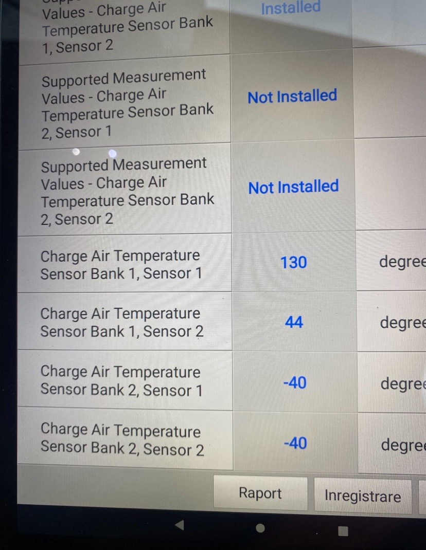

On 23.05.2025 at 15:14, spido a scris:
Cred ca de aici este problema dar de ce este dif asa mare si de ce are temp de intrare asa mare ?
E normala temperatura.
