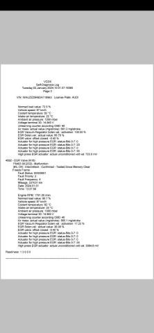

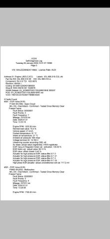

Salutare. Ma poate ajuta cineva cu intrepretare la codurile de mai jos?
EGR - defect, necesita inlocuire.

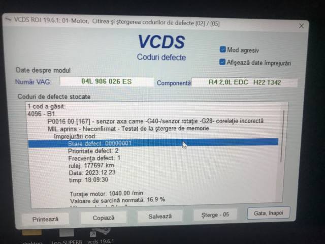

Bună seara! Mă poate ajuta cineva cu acest cod de eroare?
CRLB 2.0 150 cai din 2015.10
La început pornea greu aleatoriu, având eroarea cu senzorul G40.
apoi s-a aprins martorul de motor în bord și nu îl mai pot șterge.
Am citit paginile cu pornirea greoaie și văd ca am aceleași simptome: uneori pornește normal, alte ori pornește greu și apare eroarea start-stop.
Să fie vinovat acel variator?
Menționez că distribuția a fost schimbată cu un an în urmă și nu am avut probleme.
Modificat de marcutm
Distributie decalata sau montata gresit,variator axa defect,presiune ulei scazuta pe circuit catre variator(crlb parca are un filtru/sita pe circuit),supapa variator blocata...cam astea sunt cauzele.
  On 04.01.2024 at 18:36, marcutm a scris:
Expand
Exista TPI pe seria ta de sasiu,se poate remedia problema doar de un om competent care cunoaste problema la CRLB

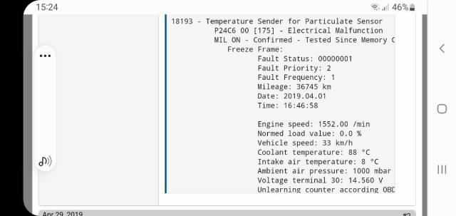

Tiguan 2022, 5k km la bord, vcds al meu e cam vechi dar a dat codul 18193, autocom 2020 a dat codul p24c6 cu descrierea senzor temperatura dpf.
Am găsit eroarea postata de cineva, oare ce înseamnă?
După eroarea p24c6 dau de un senzor asemănător cu nox, cu modul pe el.
Fa o diagnoza cu o interfata originala. Altfel te vei chinui...

  On 16.01.2024 at 14:33, spido a scris:
Expand
A fost la baiatul cu softari din oras si a spus ca este g784, dar foarte aiurea depozitul de piese, dupa cod zice ca este senzor nox ceea ce nu cred ca e adevarat. O locatie daca se poate pentru g784 la cod motor DTU? Banui ca dupa dpf, probabil pe langa nox.
Modificat de davidut5
@andrei97_
Mai întâi șterge toate erorile și scanează din nou (faci o scanare imediat după ce le-ai șters și mai faci una după ce circuli ceva cu mașina) să vezi ce rămâne pentru că unele sunt destul de vechi și pot fi accidentale.
  On 18.01.2024 at 18:15, lupo_bv a scris:
@andrei97_
Expand
Am făcut asta și am reușit și in cele din urmă să pornesc și webasto din interiorul mașinii.
Am văzut pe Youtube ca să faci o “reconectare” dintre telecomanda webasto cu webasto trebuie să scoți mufa “+” de la baterie și să ții apăsat 3 secunde pe butonul de off al telecomenzii. Am făcut asta dar tot nu vrea să o ia din telecomandă instalația.🥲
in schimb nu știu despre ce ar fi vorba în celelalte erori. Câteva explicații?

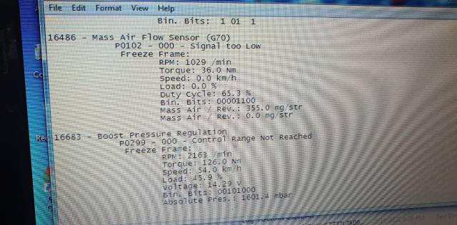

@Darius29
Verifica furtune vacuum turbo,capsula turbo si actuatorul. Cu un pistol de vacuum.
