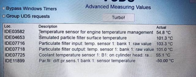

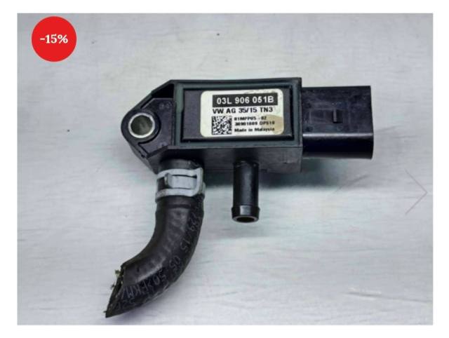

Bună seara. Mă puteți ajuta cu localizarea acestui senzor care arată -50grade . Vreau să-l schimb și nu știu ce să cumpăr. Mașina în cauză golf 7 2.0 tdi.... își face regenerări la fiecare pornire. Menționez că nu este filtrul înfundat.
Senzor presiune diferentiala. Vezi ce valori raporteaza cu motor oprit vs motor pornit.
esti sigur ca ai acel senzor pe masina?
Senzorul de presiune diferentiala nu masoara temperatura,problema este de la vcds
Asta asa e. Dar facand regenerari dese(nu stim daca sunt complete sau nu) am solicitat test presiuni cu motor pornit/oprit, informatii ce nu au fost furnizate. In concluzie,am recomandat inlocuirea senzorului pres diferentiala,stiind ca sunt probleme cu acesti senzori. Te salut, @vlahdacoroman

O să îl înlocuiesc. Mulțumesc pentru ajutor și poate îmi recomanzi ce senzor să cumpăr, o să caut și pe forum să mă interesez.

On 08.12.2023 at 14:06, vlahdacoroman a scris:

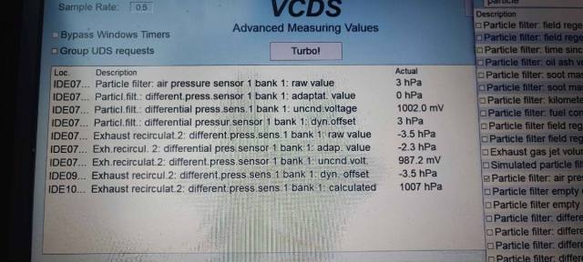

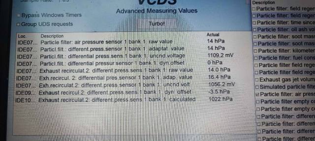

Am făcut test presiuni cu contactul pus și cu motorul pornit. Sper că e bine ce-am făcut ...
Schimba senzorul. Filtrul particule e infundat. Posibil sa scape cu o regenerare fortata.
