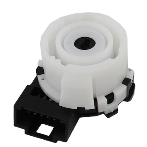

Vezi care din becurile de pe hayon stanga face probleme. Ai leduri pe entry lights,de acolo eroarea. Schimba oglinda(sticla defecta). Nu au siguranta separata. Schimba parte electrica contact(cum a spus si Al Bundy).

- ce firma imi recomandati pentru parte electrica ? una noua e undeva la 750 ron OEM cu totul ??
si as vrea sa stiu exact aceasta este partea electrica ↓

Pe spate stg e vb de un bec pozitie,nu mers inapoi. Da,aia e partea electrica contact. Ia originala.

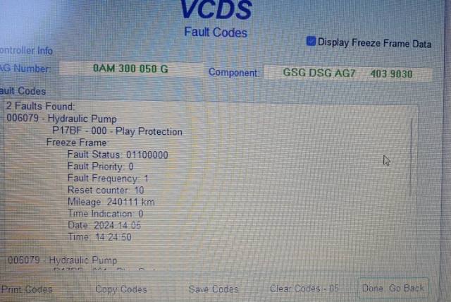

Vă salut. O sugestie? Golf 6. 1.6 diesel.  Mulțumesc. Are legatura cu faptul ca acum cateva zile mașina se tura singură? Pe motor nu i da nicio eroare.
carcasa sparta in cutia de viteze, pompa nu reuseste sa faca presiune necesara.
Mulțumesc frumos. De aici faptul că se tureaza singura? Se schimba acea carcasă?
Există kit reparatie. Și nu vad legatura cu turarea motorului.

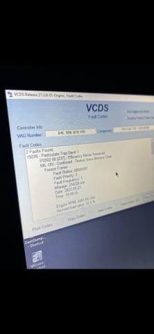

Salut, ma puteti ajuta putin? Am un golf 7 2.0 150CP 2017, ce as putea face in legatura cu aceste erori?. Mentionez ca am schimbat acum 3 zile si Sonda lambda 2, cea din spatele catalizatorului, dar eroarea persista.
Modificat de Krokodl

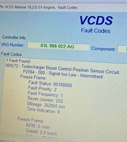

Va salut din nou. Golf 6, 2.0 Tdi. Inteleg că,  clar e legat de turbo. Un raspuns mai exact? I a aparut spira, nu mai trage, dupa care dispare își revine si tot așa.  Mulțumesc.
capsula vacuumatica de la turbo
Mulțumesc.  Spartă sau de verificat/adaptat?
cand apare eroare asta... de inlocuit. Are senzor de pozitie integrat si ala mai cedeaza.
Am inteles. De aceea am intrebat ca a fost la un "inginer"care i a tot schimbat pe la turbo tot, actuator , sendori, etc.  Mulțumesc.
pai daca a schimbat actuatorul si inca are eroare asta... ori are lipsa de vacuum ori nu e facut reglajul corect
