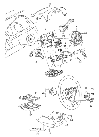

In urma retrofit-ului s-a schimbat si calculatorul coloana? Acolo banuiesc o problema...
16 minute în urmă, spido a scris:
Daca te referi la calculatorul de sub volan, da, a fost schimbat cu tot ansamblul de manete.
Pune-l de proba pe cel vechi. Refa BS la G85. Banuiesc calculatorul cel nou cu probleme.
23 minute în urmă, spido a scris:
Calculatorul vechi din pacate nu il mai am, doar codul lui il mai am, dar as cumpara un alt calculator pentru volan cu comenzi, ce terminatie sau cu ce cod ar trebui sa il iau?
Cel pe care l am pus la masina, are terminatia "AE"
@albus Nu mai da quote postării anterioare. Rolul butonului este de a cita postări mai vechi, pentru postarea anterioară este inutil și neregulamentar în același timp.
@spido daca cumpar calculator cu Lin cuprins intre 1.3 si 2.0 ar avea un efect negativ sau ar fi mai bine ?
Lin 2.0 este pt volanele mai noi, tip CC. Daca ai volanul tip B6 primul model,  pana in 2010, ai nevoie de Lin 1.3
Asa este. Insa nu e ,,cuprins intre 1.3 si 2.0" E vb ca respectivele modele suporta ambele protocoale. Si sunt ceva mai scumpe..
Da, exclus...ca nu are nevoie si vb doar de cateva coduri, care sunt scumpe, de aceea nu i-am recomandat asta
Multumesc pentru sfaturi, o sa cumpar terminatia AH, sper sa nu mai am acel "steering column lock defective dupa instalare

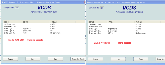

Va rog sa ma ajutati cu un sfat despre cum sa rezolv eroarea "00526 - Brake Light Switch (F)" aparuta pe J519 (BCM) si 6013 - Brake Switch (F) P0571 00 [229] - Implausible Signal" aparuta pe J623 (ECU). Precizez ca martorul spirala clipeste si apare eroare Start-Stop, in rest nu sunt alte probleme.
Am schimbat switch-ul de pe pompa de frana de doua ori, cu unul din dezmembrari cu codul original (1K0945459A) si unul OE (1K0945459C), am schimbat becurile de frana, am verificat sigurantele, am verificat cablajul intre switch BCM-ECU, am verificat ground-ul la toate punctele de la motor, totul este in regula.
Masina este cea din semnatura, Passat B7 1.6TDI -2013. Coincidenta sau nu, problema a aparut atunci cand am schimbat bujia incandescenta pe cilindrul nr.1, iar in sesiunea VCDS de stergere a erorii pe bujie am schimbat si canalul 13 de pe modulul 19-CAN Gateway pentru a dezactiva Start-Stop asa cum am gasit pe forum pt aceasta motorizare, din 002000 in D02000. Dupa ceva vreme s-a aprins spirala, pun VCDS si constat erorile de mai sus.

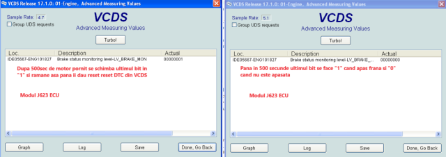

Eroarea "brake switch" apare imediat cum apas frana pe J519 (BCM),  iar dupa aproximativ 500 secunde de motor pornit apare si pe J623 (ECU). Am revenit la valoarea initiala pe CAN-gateway dar fara succes. Mai jos scanarea VCDS. Martorul spirala care clipeste ma exaspereaza, mai ales noaptea. Ce solutii vad: remapare ECU si dezactivare spirala sau sa acopar spirala in bord cu o banda neagra. Va rog sa ma ajutati daca aveti alte idei.

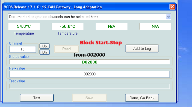

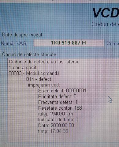

Salut pyk,
Eroarea pe care o ai la modulul 1K0 919 887 H este pe navigatie, poate fi modulul defect.

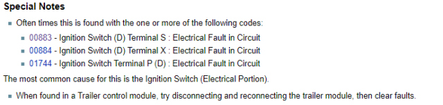

Address 16: Steering wheel Labels: 1K0-953-549-MY9.lbl
Part No SW: 1K0 953 549 CD HW: 1K0 953 549 CD
Component: J0527 055 0111
Coding: 0001531
Shop #: WSC 35110 377 09999
VCID: 76E353DF01C7343639-8022
Subsystem 1 - Part No: 3T0 959 537 Labels: 3C8-959-537.CLB
Component: E221__MFL-URO H07 0011
Coding: 00000128
Shop #: WSC 00000
4 Faults Found: - poate fi din cauza androidului auto after market ?
00576 - Terminal 15
012 - Electrical Fault in Circuit
00883 - Ignition Switch (D) Terminal S
00884 - Ignition Switch (D) Terminal X
01744 - Ignition Switch Terminal P (D)

LA eroarea de la adresa 16 trebuie sa schimbi partea electrica a contactului de pornire.
On 10/22/2023 at 12:24 AM, George2070 said:
Salut pyk,
Mulțumesc
00576 - Terminal 15

am gasit pe situl de la Ross-Tech
si am avut aceasta problema cu "trailar" si cu ajutorul vecinului care mi-a zis sa verific daca este ceva adaptor, si vezi surpriza a fost un adaptor l-am dat jos (am mai scanat odata si nu am avut eroare pe trailer dar aici e gresala mea ca nu m-am uitat si la restul erorilor (gen asta adress 16)

00576 - Terminal 15
012 - Electrical Fault in Circuit - Intermittent -------------------------------------------------------------------------------
