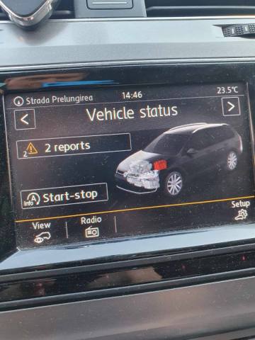

Bună ziua grup, sper ca postez unde trebuie dar am nevoie de ajutorul vostru. De curând am achiziționat un Golf 7.5 combi an 2019 motorizare 2.0 GTD. De aprox. 2 zile am cateva erori persistente la masina. Și anume, a început prin a-mi da eroare ACC-ul afișând mesajul "ACC error" în bord și la câteva secunde fiind urmat de eroare "EPC". Am oprit motorul, repornit, erorile au dispărut pentru doar câteva secunde. Ele dispar la pornirea motorului dar apar la o anumita perioada, EPC-ul dispare câteodată subit, apare iar, masina nefiind în limp mode. La aprox. câteva ore după primele erori mi-a apărut și check engine-ul. Mașina se comporta normal, nu am căderi de putere masina comportându-se cât se poate de normal în accelerări. Am reușit sa pun și un tester pe ea primind codurile de eroare:
P054400 EXHAUST GAS TEMPRRATURE SENSOR CIRCUIT BANK 1
C101B07, C101C07, C101D07 ABS WHEEL SPEED SENSOR - Mechanical malfunction.
Colac peste pupăză, azi mi-a apărut în bord ca masina are nevoie de regenerare și nu înțeleg de ce nu si-o face.
Dacă a mai întâmpinat cineva erorile de mai sus și a găsit o rezolvare, îl rog sa ma ajute. Mulțumesc!

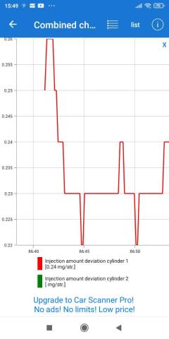

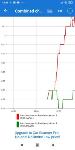

Salut!
am un Seat Exeo 2011, 2.0 TDI 143cp, cu 226k km.
am citit azi, cu aplicatia Car Scanner (free), injection amount deviation. atasez foto. oare de ce nu apare nimic la cil. 2?
aplicatia permite, in varianta free, doar afisarea a 2 senzori simultan. am incercat de mai multe ori, in diverse combinatii, sau doar pt cil. 2 singur si acelasi rezultat, pt cil. 2 nu arata nimic. evident, am redeschis aplicatia si am reconectat OBD si am obtinut tot acelasi rezultat. oare e o problema cu injectorul la cil. 2?
multumesc pt ajutor!

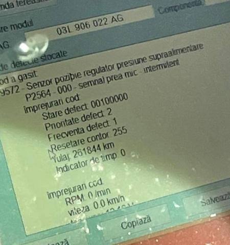

Ceau,
Am urmatoarele defecte dupa un drum de aproximativ 60 km :
000566 - Senzor presiune admisie/presiune turbo -G31- semnal neplauzibil
si
004917 - Supraveghere 2.cuplu motor
               P1335 - 000 - limita superioarã depãsitã - intermitent
 ABS 01314 - Modul comandã motor - intermitent
Masina mergea in suturi,mi-a palpait EPC -ul ,am pierdut puterea pe autostrada pe la 130 km/h am coborat la 80 km/h , am tras pe banda de urgenta oprit , repornit , erorile au disparut si a mers tot in suturi dar a mers .Am lasat masina toata ziua , peste o zi a mers fara probleme "neintrerupt' cu maxim 120 km/h .
Initial ma gandeam la o bobina dar pare sa fie ceva mai mult.
Sfaturi?Ce ar putea fi ?

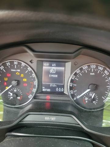

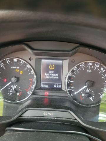

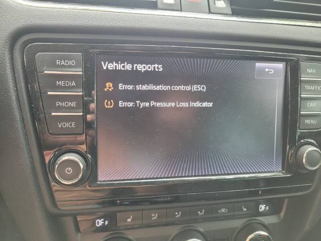

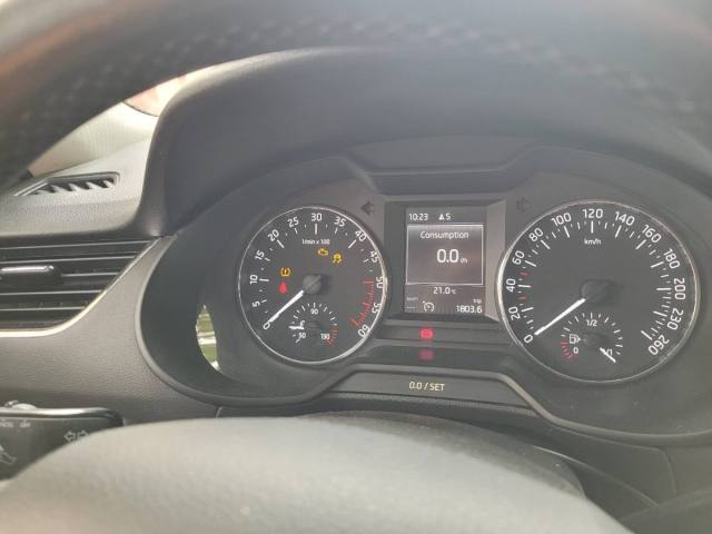

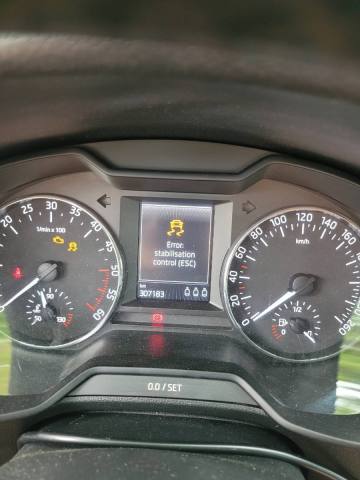

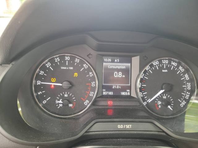

buna seara dupa ce s-a facut din greseala un reset factory pe abs modul am urmatoarele erori. esp aprins in bord , tmps aprins , start stopul error nici parcarea nu functioneaza . atasez logul dupa ce am sters toate erorile , inainte de a porni motorul si cu motorul pornit alt log.
am observat ca steering angle g 85 nu are setarile basic , pot sa ii fac basic setings la g85 cu o copie de vcds(are un var de-al meu . cu el am reusit sa fac log-urile)
1 . pe engine activ radiator shuting am luat un caine pe a 2 si e blocat motorasul ; as putea sa incerc sa il revitalizez sau mai debgraba inlocuit? celelalte 2 erori nu stiu ce e cu ele.
2 . modul 3 abs incorect basic setings nu stiu cum sa o rezolv
3 . pe auto HVAC am comandat deja motorasul cu pricina sa il inlocuiesc dupa ce l-am desfacut si curatat, a mers 1 saptamna si apoi iar la fel a murit(am crezul ca a ajuns vaselina pe circuite dar cred ca era deja pe moarte)
4 . 19 can Gateway eroarea a aparut dupa ce am schimbat alternatorul ca nu mai incarca, am pus bosch fara sa stiu ca era valeo pe masina (nu mi-am dat seama sa intreb pana sa comand ) am schimbat carbunii si ce mai era de inlocuit am pus pe cel valeo al masinii dar apare aceasta eroare.( am mai intrebat un pic pe alt topic si Florin a spus ca e posibil sa fie un fir intrerupt in fata stanga la far  sub baterie sau chiar in manunchiul de fire de la lonjeron. urmeaza sa verific.
5 . motorasul  de pe drepata fata nu merge calibrat , ma gandesc sa nu fie schimbat calculatorul de pe usa , asa am luat masina adusa din Olanda.
6 . 5F e o boxa mica pe inalte arsa cred , asa am luat masina , nu m-a deranjat pana acum , as mai lasa-o daca e greu de schimbat , daca nu asa schimba-o ma puteti indruma cum sa fac , va rog.
 multumesc frumos pentru amabilitatea dvs daca ati lecturat pana aici.
Va rog daca ma puteti ajuta .
imi apar si urmatoarele poze in bord cand pornesc masina.
cu mot oprit dupa ce am sters toate erorile Log-TMBJG9NE5F0059532-307183km-190874mi.txtFetching info... cu motor pornit.txtFetching info...
refa setarile de baza a senzorilor din unitatea de abs.

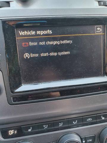

Buna seara
O parere!
Am schimbat bateria acum 2 luni
Am schimbat carbuni alternator.. Dupa 3 săptămâni apare din nou aceeasi eroare
Mentionez ca nu apare imediat ce pornesc masina... In mers sau dupa cativa km
