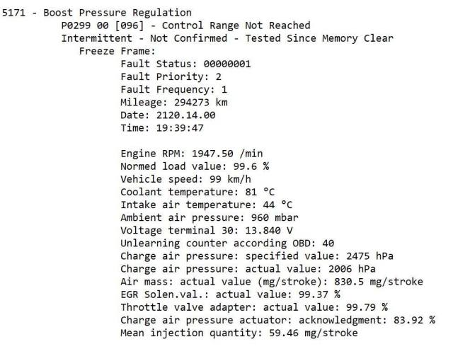

Am urmatoare eroare dar numai la drum lung in regim de autostrada, doar pe zone de urcare, DSG viteza 6.
Am verificat .circuitul de vacuum conform ELSAWIN si nu sunt problema, la capsula vacuumatica turbo este ok, furtunasele de vacuum ok.
Turbina la aspectare pare ok nu are joc in ax si latestul de basic settings  este ok.
Din ce vad charge air pressure nu ajunge la valoare specificata in conditiile de rulare DSG viteza 6 aprox 2000 rpm

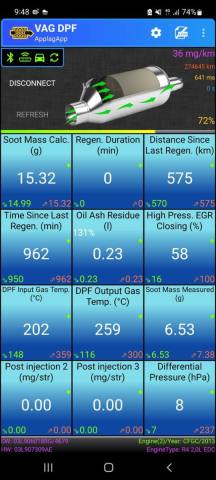

Filtrul de particule mi se pare in regula dupa imaginea de mai jos
Sa fie valva N75 de vina ?
Sau filtrul de particule?
S-a mai confruntat cineva cu problema asta ? Sa stiu ce sa verific.

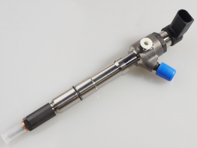

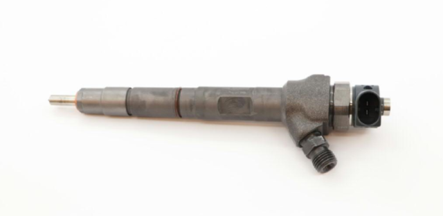

Pot pune un injector de pe 2.0 tdi cod injector 03l130277j pe un motor 1.6 tdi cu codul de injector 03l130277s ? Doar ultimul caracter difera, se refera la revizia lor sau.. ?
Nu, si sper sa remarci diferentele si in foto.
Injector 03L130277J, cod inlocuit din 01.09.2015 cu 03L130277Q
Injector 03L130277S

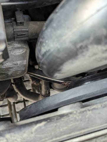

Am schimbat un alternator ca nu incarca si fiind in graba am pus unul Bosch in loc de Valeo care era pe masina. Am mers cateva luni ca incarca si apoi am reconditionat pe Valeo care il dadusem jos si l-am montat. Dar primesc in continuare eroare de lipsa comunicare. Ce as putea sa fac ? multumesc mult!

Verifica actuator turbina,tija de actionare sau geometrie blocata. Ptr Can- ai fir comunicatie Lin intrerupt. Acum unde e..greu de spus..Sub suportul bateriei...in conectorii de linga far stanga(sofer)..sau in manunchiul ce trece intre lonjeron si motor.
