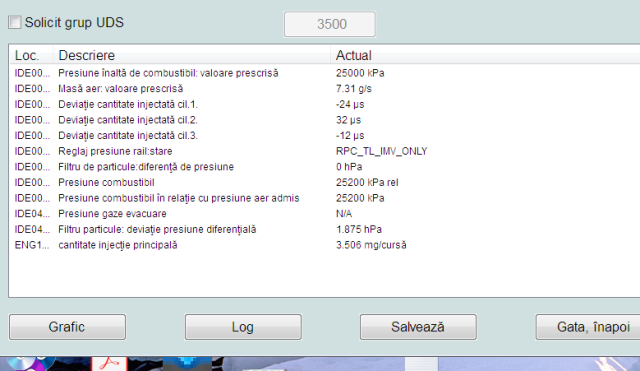

Legat de motor fumega rau pe la joja si buson daca le scot. Acum nu mai moare motorul, dar are un mers instabil la ralanti. Valorile sunt facute la 800 rpm. Nicio eroare pe motor.

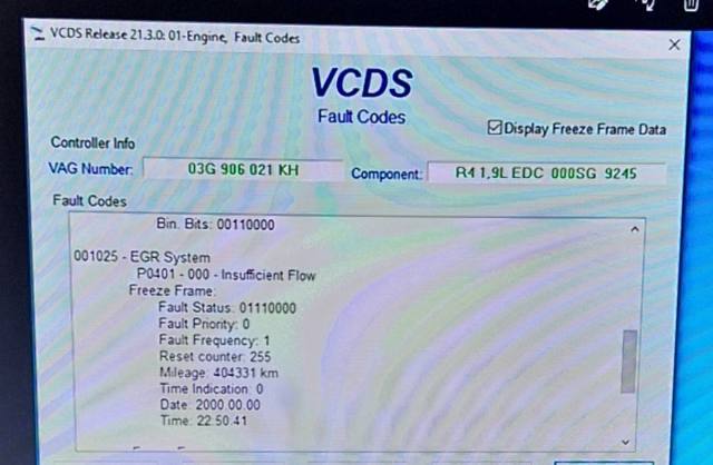

Am eroarea din imagine la golf 5 BXE. Am verificat egr-ul si este ok, putina mizerie depusa, am pus pistolul de vacuum si inchide/deschide, furtunul pana la blocul de supape este ok. Am pornit si am scos furtunul de la egr si face f putin vacuum, am scos si de la rezervorul de vacuum si mi se lipeste degetul, vizibil mai "mult".
Ce ziceti, sa schimb blocul de supape, sau sa mai fac si alte verificari?
Modificat de passat19tdi
Cam da. Ai o electrovalva blocata.
Vad ca sunt diferite blocurile astea, s-ar potrivi si de bkd sau musai de bxe,bkc?
Sunt compatibile. Merge si Bkd.

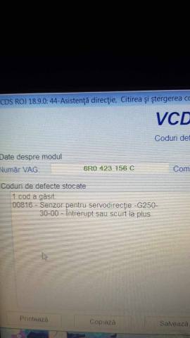

A fost schimbata pompa de servo, functioneaza, nu am martori aprinsi in bord, dar am aceasta eroare. 1.2 TDI CFWA 2012
Modificat de opleistul23
DAca pompa noua e codata corect,verifica senzorul.
Poz 6.
Ai vreun cod OEN pentru senzor ?
LE: Am gasit 6Q1423291D, dar scrie ca e pana la fabia din 2008, asta e din 2012, e posibil sa fie incorporat in pompa de servo...? Din 3 mufe, doar 2 sunt cuplate, a 3-a e falsa.

Codeaza fara
Cunoasteti procedura pas cu pas ? Am logurile si la pompa actuala si la cea veche.
Eu parca ti-am zis sa o codezi cu coddingul vechi/original.
Asta e codarea ta originala: Codare: 11210
Intri pe pompa noua la codding si introduci 11210 si salvezi. Asta e tot.

Exact cum ti-a explicat si spido, copy paste la codul vechi

Aia a fost. Am schimbat blocul de celectrovalve, vacuumul pe egr e simtitor mai "mare". Am circulat doua zile si nu s-a mai aprins.
@spido @F l o r i n Am codat-o cum ati spus voi si a disparut eroarea, multumesc

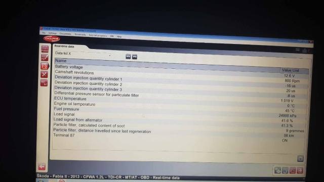

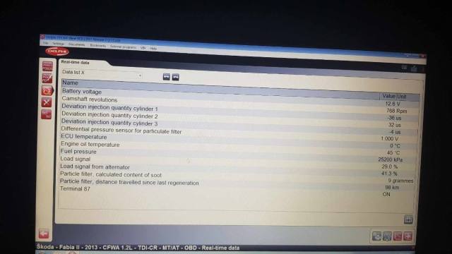

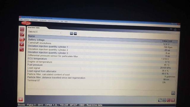

Referitor la fabia 1.2 TDI CFWA  nicio eroare pe vcds, masa de cenuna, cea care se arde in mers e de 60 de grame, iar masa de cenusa ulei( nu cred ca le-am tradus bine) e de 9 g. Presupun ca cele 60 de grame raman in urma arderii celeilalte valori(actuale 9 g), si-a dat acum 98 de km ultima regenerare.
Masina are 300k KM.
Ce ma sfatuiti sa fac ? Acum merge cu sonda lambda scoasa  dar tot fumul il scoate pe acolo.
