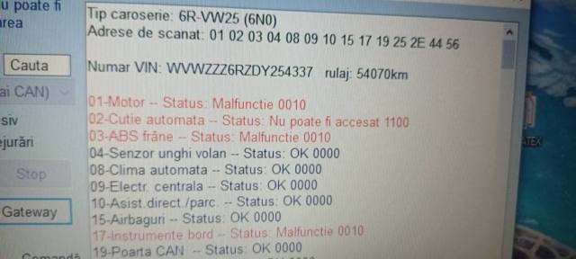

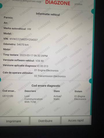

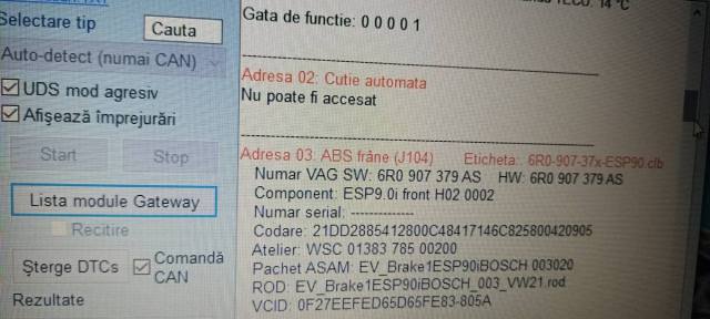

Salutare, am si eu o problema cu Polo ul acesta, nu a dat niciun semn inainte sa numai porneasca, pana acum toti mi au spus ca ma costa 7000+ Ron, va rog niste sfaturi si sugestii:D:D:
Polo 2013 1.6tdi DSG - vin ul e in poze
Multumesc anticipat
Modificat de FlorinEu
Cutia automata nu este vazuta de diagnoza. O sigiranta arsa,cablaje deteriorate..si in cel mai rau caz mecatronicul cutiei ,,prajit". Dar intai se verifica alimentarile si masa..

A verificat-o cineva fizic...gen alimentarile in mufa cutiei, firele de can, etc? Daca da si sunt ok, atunci este macatronic defect, sens in care, se verifica costurile avansate mai sus
  On 02.06.2023 at 5:25, F l o r i n a scris:
Expand
Teoretic a fost verificata, doar ca sursa nu prea imi ofera mie incredere, daca aveti pe cineva pe care sa mi recomandati. Bucuresti sect 4 sau Popesti Leordeni as fi foarte recunoscator.

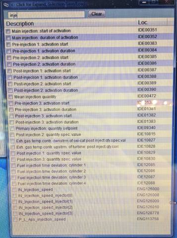

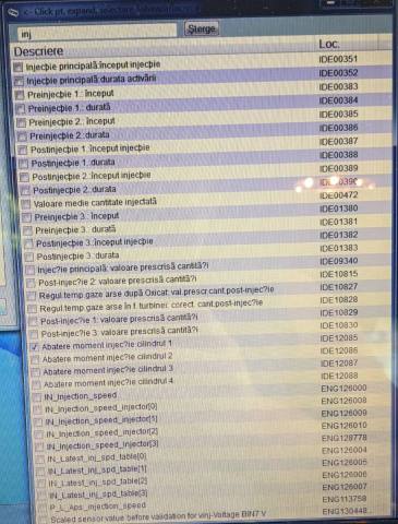

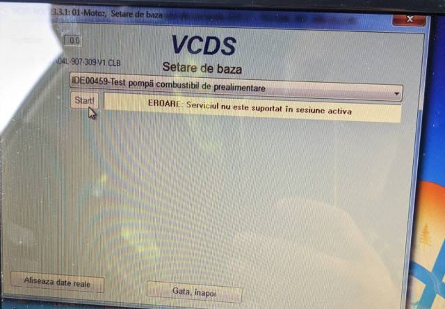

Salut, detin de vreo doua luni o Skoda Octavia 3 facelift din 2017, motor DDYA 1.6 tdi  116 cp. Cand i-am schimbat filtrul de motorina, mecanicul nu a reusit sa amorseze pompa de combustibil. In VCDS a aparut eroarea: Serviciul nu este suportat in sesiunea activa.(am atasat poza) Acum cateva zile mi-am achizitionat si eu un tester si am observat aceeasi problema. Am incercat si din Output Tests si din Basic Settings. Aveti idee cum se poate rezolva?

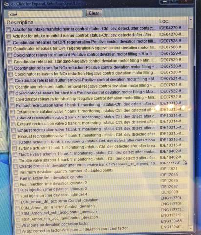

De asemenea , din curiozitate am vrut sa vad valorile de pe injectoare dar nu-mi apar in VCDS grupurile:
                IDE00365 -- Injection quantity deviation cylinder 1 (mg/stroke)
                IDE00366 -- Injection quantity deviation cylinder 2 (mg/stroke)
                IDE00367 -- Injection quantity deviation cylinder 3 (mg/stroke)
                IDE00368 -- Injection quantity deviation cylinder 4 (mg/stroke)
Aveti idee cum se poate rezolva problema? Am atasat poze cu ce-mi apare dupa un search cu "inj" si "dev".
Nu.L-am luat dupa OLX.
Am si un elm327 si nici cu car scaner nu pot vedea valorile...doar 'Fuel injection time deviation' si valorile sunt date in microsiemens. Are cineva idee cum se pot interpreta valorile astea ? Ce reprezinta ? Am tot cautat pe net si nu gasesc nimic.

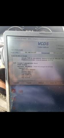

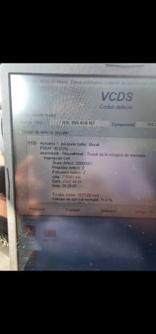

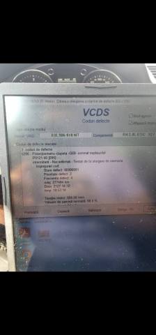

Salut! Vw cc motor cfgb , ieri, din senin, la semafor, a aparut spira in bord iar motoru nu mai are vlaga. Abia prinde 60 km/h. Am pus testerul si am urmatoarele 3 erori. Inainte de intamplare nu aveam erori pe motor. Clapeta a fost curatata anul trecut in vara. Sa se fi stricat si clapeta si actuatorul sau din cauza actuatorului a aruncat eroare si pe clapeta, ori invers? Va rog o parere avizata. Multumesc!
Verifica N75, electrovalva care deschide vacuumul catre turbina si furtunul dintre N75 si capsula turbinei. Ai furtun crapat sau electrovalva defecta.
