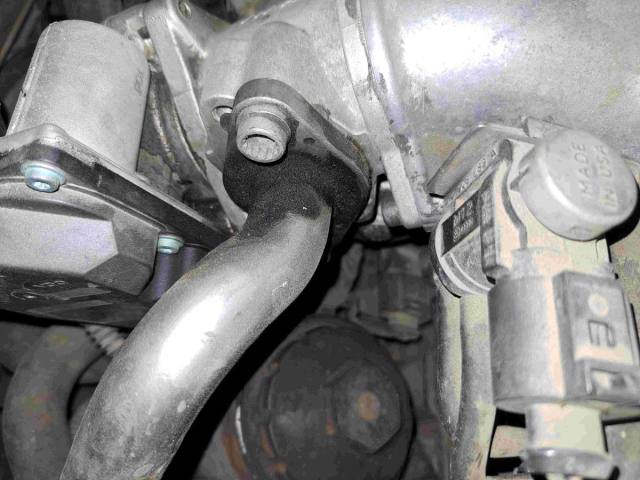

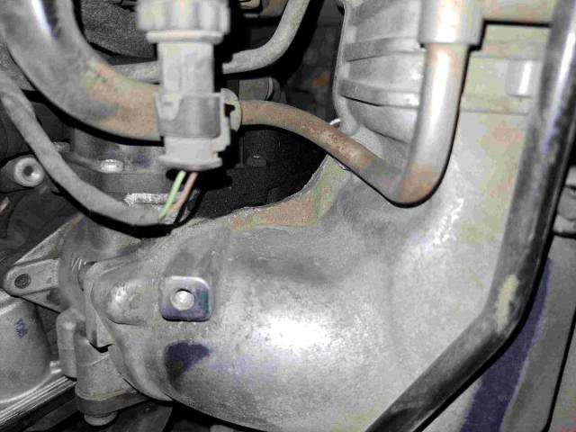

Salutare oameni buni.
Am si eu eroarea asta pe OBD si cu check engine aprins in bord:
01. Engine control unit01. Engine control unit
DTCs: 1
28388 [0x006EE4]
P26F400: Coolant Pump "C" Control, Circuit/Open
Status bits: 1
Priority: 2
Frequency: 48
Unlearning index: 255
Odometer: 233423 km
Date, time: 2023.04.25 05:54:29
Engine RPM: 1941 rpm
Calculated engine load value: 56.08 %
Vehicle speed: 51 km/h
Engine coolant temperature: 44 ℃
Engine oil temperature: 51 ℃
Barometric pressure: 14.648811538707 psi
Klemme 30 voltage: 14
Paramteric values:  20 96 28 18 A7 25 07 16 25 0B 0F 13 BA 00 00 CD 6E
Status: Pending, Confirmed, Test failed since last DTC clear, Warning indicator requested
banuiesc ca e o pompa auxiliara dar care din ele?
Multumesc frumos!
FA o diagnoza cu vcds si aflii exact care e. sau cu odis. Si daca nici asa nu-ti dai seama, scoti mufa de la fiecare si vezi cand obtii aceeasi eroare.

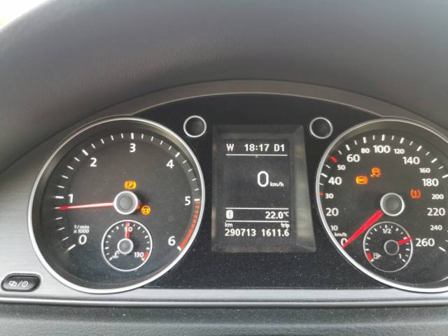

Mi s-au aprins in mers la aprox 80Kmph, in rampa si curba martorii din imagine. Am continuat drumul cu ei aprinsi(100km) pana la destinatie.
Ieri, la intoarcerea spre casa s-au stins in primi km si nu s-au mai aprins deloc pana acasa(300 Km).
Aveti idee care ar putea fi problema? Daca nu mai apare, mai pot merge asa aprox 1000 Km pana se implineste termenul sa schimb si lichidul de frana?

Ai un senzor ABS cu probleme.
