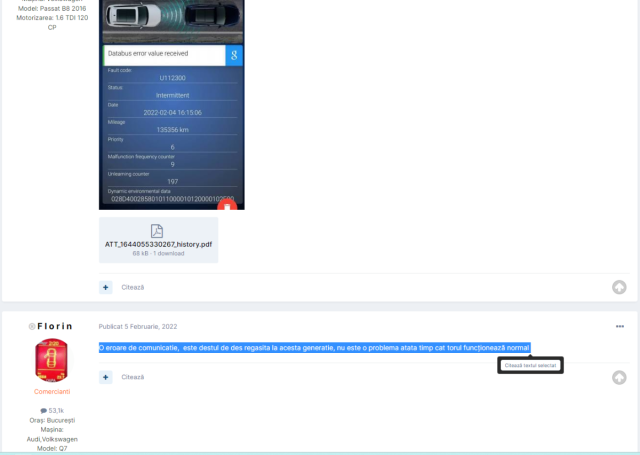

zorg
Buna seara,
Am o erroare la scanarea cu VCDS, desi in rest masina merge perfect. Dupa ce am cumparat masina, aprox 5 luni in urma, am activat Lane assist si Sign assist. De erroarea asta nu reusesc sa scap, desi functioneaza si ACC, si Lane assist si sign assist.
Erroarea cu senzorul de calitate aer, asa am luat masina, o sa o remediez in curand, iar cea cu antena GPS, nu mergea corect locatia si am pus una AM, si de acolo mesajul la GPS. In rest nu am alte probleme, dar ma interesa cel de la ACC.
Daca ma poate ajuta careva cu erroarea de pe ACC, as fi recunoscator.
Merci
Log-MS17KKN-WVWZZZ3CZGE164466-251329km-156168mi.txt
Refa diagnoza cu o interfata generatie noua,originala si posteaza eroarea. Vom incerca sa te ajutam. Cu scanarea actuala...nu prea avem cum.
Am inteles, merci !
1 Fault Found:
0836 - Databus
          U1123 00 [008] - Received Error Message
daca la asta te referi, nu ai ce face. totul functioneaza in parametri ok, dar din cand in cand ramane memorata o astfel de eroare pe acc. se sterge momentan, dar apare cand vrea ea.
Modificat de qaz123
Ba ai ce face. Vezi de unde primeste mesaj eronat si intervii acolo.

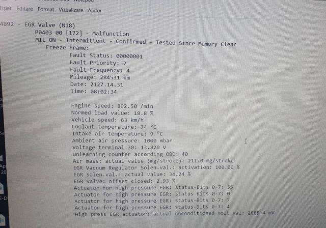

Buna seara. Atașez eroarea de mai jos. M i s-a spus, schimbat Egr. Masina nu mai are putere, spira galbena se aprinde intermitent,  nu scoate fum. S a aruncat o privire la motor...niciun furtun sărit sau altceva? Alte idei? Mulțumesc.
14 minutes ago, spido said:
Din pacate da,se inlocuieste Egr.
Mulțumesc frumos.  Nu e problema.  Aveam nevoie doar de confirmare.
M-i s-a recomandat marca BorgWarner. E ok? Si sa evit valeo si pierburg ca nu mai sunt ce erau. Mulțumesc.

@amoukl
Exista un update ptr Acc ul tau. Versiune 1194. Cred ca va rezolva problema.
7 hours ago, spido said:
@amoukl
Cum as putea sa fac update ?
La reprezentanta sau cineva care are sculele necesare si fisier update.
Am inteles, multumesc.
