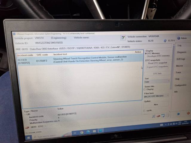

Am eroarea asta pe un volan.
Se poate rezolva altfel decat prin inlocuire volan? Multumesc

Au mers si acum nu mai merg?
@F l o r i n daca ai raspuns pentru mine - am schim at volanul cu unul my +2020 care sre eroarea asta.
Nu nteleg la ce te referi cu * Au mers si acum nu mai merg? *.
Comenzile multifunctionale, functioneaza.
Am atasat o poza cu volanul.
SA fie cumva vorba de micul controler incercuit in foto?
Cod modul: 5H0959542A
Modificat de cascadoru
Stiam ca vrei sa schimbi volanul si sa montezi unul touch. Sens in care, te-am intrebat daca dupa ce l-ai montat, a funcționat o perioada pe masina ta si s-a stricat...sau nu a funcționat deloc ?

Nu am mai pus touch ci, pe acesta din poza. Asa l am luat (n am avut de unde sa stiu) si
cred ca nici vanzatorul nu a stiut (sau poate sunt eu mai credul).
Poti sa-mi spui te rog, daca vinovat este modulul asta 5H0959542A ?
Poate sa fie. Din pacate nu ai cum sa verifici,  decat cu altul, de proba

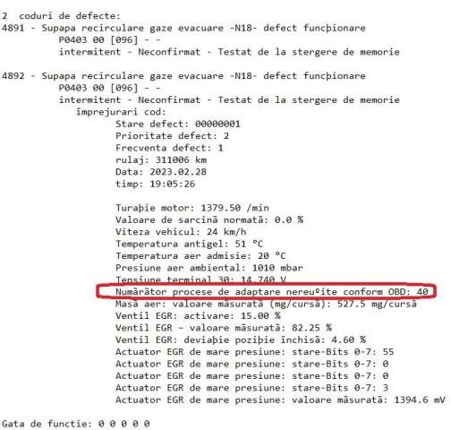

La ce face referire ceea ce am marcat?
De cate ori a reincercat Ecu sa faca readaptarea pozitiei clapetei Egr.  Se inlocuieste Egr in cazul tau.
