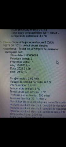

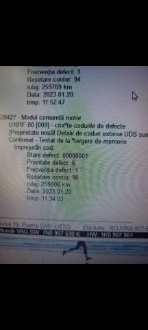

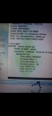

Mai ma cateva erori daca ma puteti ajuta cu ce inseamna. Va multumesc
Parerea mea e ca prima eroare e o anomalie.
A doua o am si eu, senzorul de calitate aer s-a stricat, se afla de regula sub stergatoare, sub plastic. Altul ~ 100lei, rolul lui este sa comute pe recirculare aer daca afara pute! :))
Prima eroare zice ca ai o eroare pe ecu motor. Eroare fiind bujia de la cil 3 arsa. Cealalta zice ca trebuie sa inlocuiesti senzorul de calitate aer

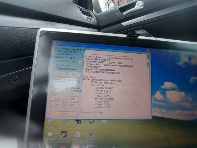

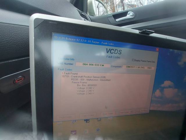

Va salut. Cu scuzele de rigoare, am postat din greseala pe grupul Tdi, rog un moderator sa mute postul in aria motoarelor pe benzina.
La scanare primesc aceasta eroare legata de senzorul G28 pe un vw Jetta 1.6 BSE. Doar cu un singur Bin Bits prezent in eroare, martorul check engine nu e aprins. Masina merge bine, nu are probleme la pornire sau in mers. E posibil sa fi intrat mizerie la senzor, eroarea aparand dupa un drum lung mers in conditii de ceata densa? Din cand in cand imi apare si martorul check engine, in acest caz fiind stocata eroarea unde sunt 2 valori pt Bin bits. Multumesc.
Modificat de Muraru Dan
Added more info
Cablaj si senzor, au fost verificate?

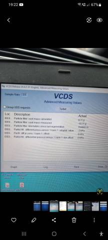

Salut ! La relanti presiunea diferentiala la dpf e ok sa fie negativa ?

2 coduri de defecte:
00667 - Semnal de temperatura exterioarã
008 - semnal neplauzibil - intermitent
împrejurari cod:
Stare defect: 00101000
Prioritate defect: 6
Frecventa defect: 1
Resetare contor: 26
rulaj: 181967 km
Indicator de timp: 0
Data: 2017.06.30
timp: 13:28:29
împrejurari cod:
contor: 0
contor: 2
contor: 29184
contor: 8259
contor: 42752
contor: 3840
contor: 510
contor: 31
