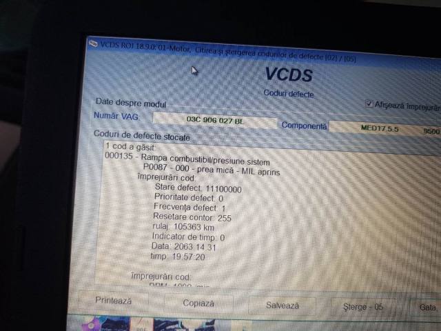

Am inteles, eu pompa am comandat-o online de la un dealer de unde am mai luat piese si nu am avut probleme dar cum ai zis , da , ei mi-au adus echivalent , multumesc de sfaturi voua, celor ce va rupe-ti putin timp pentru noi   .🙏
La ralantii am presiune 9 bar, e singura eroare. Am schimbat pompa de inalte presiune pentru ca avea si eroare de defect mecanic N276.
1.4 TSI CAVA

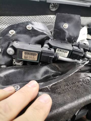

Buna dimineata. am si eu o mica problema la Skoda Superb 3 2.0TDI  150cp. De cateva zile mi s-a aprins check engine fara nici un mesaj de eroare in bord, astazi am facut o scanare si imi da urmatoarea eraore:
5253 - Diesel Particle Filter; Differential Pressure Sensor
          P2452 00 [039] - Elect. Malfunction
Am incercat sa sterg erarea dar nu se sterge. Sa fie defect senzorul pentru diferenta de presiune din filtru sau e alta problema?
Ma puteti ajuta cu vreun sfat?
Multumesc anticipat!
Mai exista o problema. Am deschis acum capota sa  ma uit la codul de la senzor, dar se pare ca are doi senzori... Care din ei ar trebui schimbat? Sau trebuie amandoi?
Codul e identic la ambii. Parca cel din fata este..
Verifici prin scoaterea conectorului si diagnoza dupa..Daca l-ai scos pe cel corect,eroarea ramane tot pe cel diferential.
Mulțumesc frumos pentru informații, o sa dau comanda de un senzor si sa il schimb. Din cate stiu e recomandat pe original sa il schimb nu?
Da,original.  Obligatoriu comandat cu serie sasiu. Litera finala poate sa difere.
Buna seara tuturora. Revin cu un update la problema mea. Am schimbat senzorul, dar nu gasesc sa il adaptez. Pe engine nu imi da voie sa deschid Login II, iar la basic settings nu imi apare senzorul.
Ma puteti lamuri cum sa il adaptez?
Modificat de danutz2208
Las-o cu contactul pus 1 minut/motorul oprit. Apoi iei contactul si asta e tot. In functie de versiunea Sw, nu ai optiunea de adaptare.

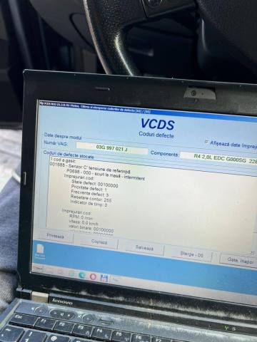

Salutam! Știe cineva ce ar fi  aceasta eroare? Este vorba de un passat b6 an 2006,  cod motor bmp. Merci. Masina nu se accelerează câteodată.
Modificat de tomba
trebuie verificate componentele de pe linia C de alimentare, care vine din Ecu motor
Ai un senzor sau ceva in scurt pe linia C de 5V

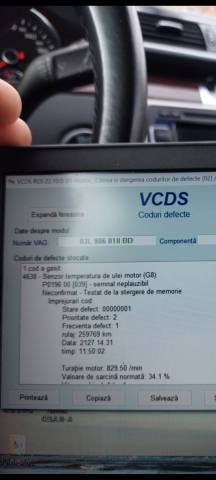

Buna ziua am si eu eroarea aceasta pe al meu b7 . Am sters eroarea dar a aparut din nou . Sa fie dus senzorul de temperatura ulei? Multumesc
Modificat de bob97
Senzorul de calitate ulei, de pe baia de ulei. Inlocuieste-l
