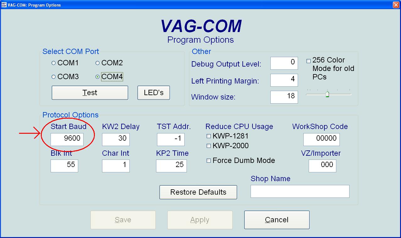

AM scanat un Golf 1,6 ,AZD,din 2001 si nu merga scanat motorul ,cu eroarea:
Address 01 -------------------------------------------------------
Controller:
Note: Can't Synch Baud Rate
Ce inseamna asta?Am vag KKL-USB soft 311
Controller:
Pune la BAud rate 9600. La acea masina nu o sa mearga niciodata un autoscan, motorul se scaneaza separat.
Multumesc de ajutor, a mers cu 9600. Intretimp am aflat ca si eu am oglinzi incalzite si sunt si arse :). Dar nu merita schimbat , la bani celor oem mai bine cumpar spray iar copiile sun copii.
