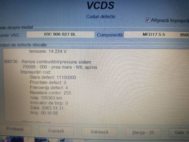

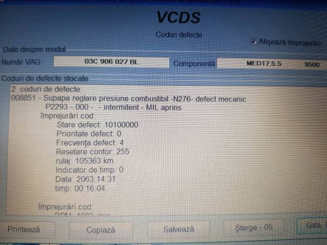

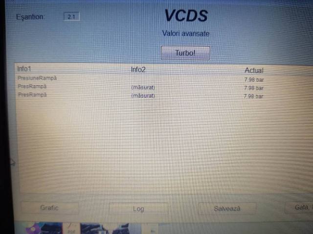

1.4 TSI CAVA, erori legate doar de presiune, am 7.98 bar presiune in rampa. porneste cam lung si merge prost, presiune ulei 1 bar la ralantii, bujii noi iridium.

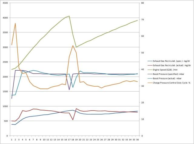

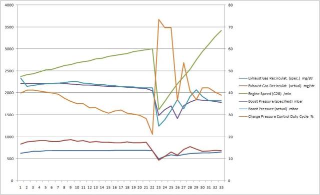

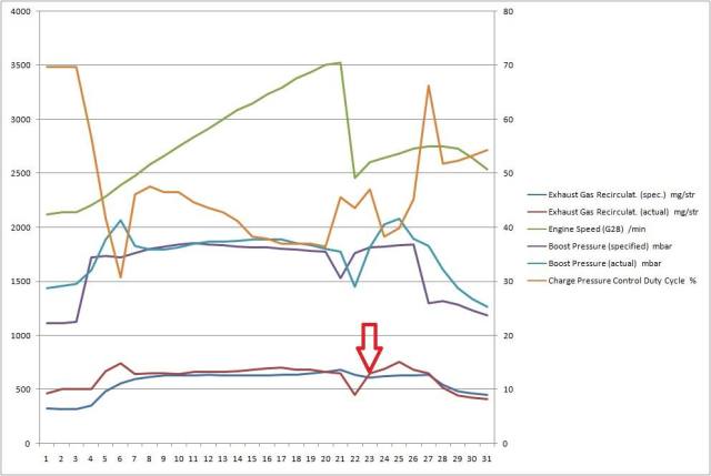

Am atasat log erori si log in mers.
in excel sunt 4 loguri. in al 3lea si al 4-lea a aparut eroarea fiind motorul cald. (in log 4 am marcat si cu rosu unde am simtit ca intrase limp)
daca cineva are chef si timp sa se uite pe ele, poate observa ceva...
multumesc anticipat,
log erori.txt LOG-01-003-010-011.xls
Modificat de Stefan.DFS

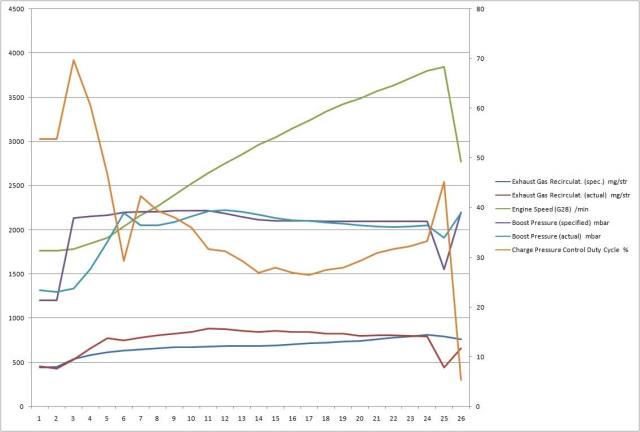

Destul de greu de spus. Ce se observă foarte uşor este că în majoritatea timpului valoarea măsurată de MAF este mai mare, uneori considerabil mai mare, decât valoarea specificată. Deci excludem aer fals între MAF şi turbo. Dacă ar fi aşa atunci valoarea măsurată ar fi din contră considerabil mai mică, dar presiunea relativ normală.
Dacă ar fi o problemă între turbo şi motor (şi aici vorbim de scăpare de presiune şi nu de aer fals) atunci valoarea măsurată ar fi cam cum este la tine binişor mai mare decît cea specificată, dar presiunea ar fi scăzută. Dar la tine presiunea măsurată este relativ ok şi în concordanţă cu cantitatea de aer.
Din cîte mi-am dat seama eroarea apare în condiţiile astea: rpm 2100, cantitatea de aer specificată undeva în jur de 350-390mg/str, cantitatea măsurată 490-555, presiunea prescrisă în jur de 1100mbar, presiunea masurată între 1300-1500 mbari
Cîte un grafic din fiecare log (la alea mai lungi am făcut pe cîteva porţiuni) poate îşi dă seama cineva

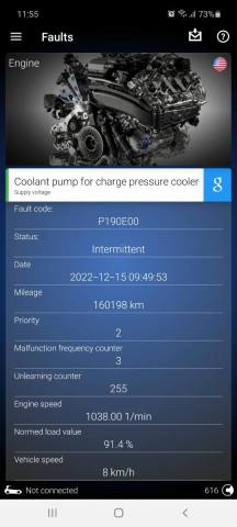

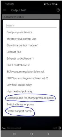

Mi s-a aprins in bord check engine, am scanat cu Obd11 si am eroarea P190E00 - Coolant pump for charge pressure cooler Supply voltage. In trecut am mai avut gasit aceasta eroare de cateva ori la scanare si am sters-o, dar acum e prima data cand se aprinde in bord check engine (Golf 7 2016, 1.6 tdi)
Cat de grava e eroarea si cum se poate rezolva? Mai pot merge cu masina asa? (avand in vedere ca vin sarbatorile si nu cred ca se poate rezolva in aceasta perioada)
Cauta sa inlocuiesti pompa. Nu mai intra in regenerare si vei avea alte neplaceri.
Undeva pe langa baia de ulei. Vezi ca sunt 2 aproape identice,. trebuie sa o identifici pe cea defecta.
pompa pentru intercooler/admisie este sub filtrul de ulei, in partea din fata a motorului.
Verifica sa nu fi lasat mufa scoasa cand ai schimbat filtrul de ulei.
daca mufa e ok, schimba pompa, vezi ca sunt 2 producatori, trebuie vazut de care ai pe masina, altfel nu se potriveste in suport.
Am verificat acum cu Obd11, din Output test daca functioneaza, se aud ambele pompe ca functioneaza (cele marcate in imaginea atasata).
Daca se aude ca merge inseamna ca e buna pompa sau totusi e posibil ca ceva nu e in regula cu ea?
Ca fapt divers, bateria masinii e cea originala, are vreo 7 ani si ceva, e cam slaba, dar inca porneste masina. Ar putea avea vreo legatura?
Modificat de fm_2511
bateria nu are legatura.
inseamna ca pompa e pe duca, merge doar cand vrea
Da,va trebui sa schimbe pompa. Dau erori...aleator..pina crapa de tot.

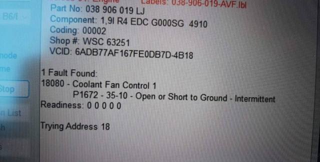

Salut am si eu o problema la un audi a4 b6 1.9 tdi cod motor avf , de vreo saptamana imi apare esp-ul aprins in bord se aprinde la un interval de vro 5-10 minute de cand pornes  masina, sau in unele cazuri este aprins de cand pornesc masina si se stinge de data ce ma pun in miscare , astazi am facut un drum mai lung la -6 grade si nu sa mai aprins decat la intors cand gradele au crescut, simtome nu am vazut sa fie , sau cel putin nu sunt evindente, am facut o diagnoza cu un vcds iar rezultatul va fi atasat mai jos, care credeti ca ar fi rezolvarea la aceasta problema?
26 minute în urmă, spido a scris:
Si pe Abs ce eroare ai?
Nu am eroare pe abs deloc
Verifica/inlocuieste releul ventilatorului racire. E chiar pe ventilatorul mare de la radiator.
