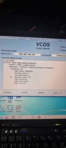

Vă salut domnilor am eroarea asta la un tiguan 2012, ca sintome, nu mai bagă cald pe partea dreapta, unde se află modulul? Mulțumesc!
Ce modul? Ce ,,sintom" ?
Modulul e de fapt un motoras care actioneaza o clapeta. Iar SIMPTOMUL e ca...nu e de acolo problema ta.Posibil sa ai un calorifer infundat partial. Deci...se cam lasa cu inlocuire.
  On 05.12.2022 at 5:35, Cehu a scris:
Expand
verifica cu VCDS ul, daca lucreaza servomotorul pe partea dreapta, pe 08 AutoHvac, in blocurile de masura. Daca da, dat jos torpedou si inspectat vizual, daca lucreaza si comuta levierul din unitatea de clima. Daca da, inlocuit caloriferul

Mulțumesc nene FLORINE, am sters eroarea am intrat pe 08 cum mi-ai spus si m-am jucat pe output test, am luat-o la drum si acum bagă, dar probabil nu mai are viață lungă, încă o dată, sarumâna nene!
Modificat de Cehu
Cu drag..! No, daca face iar, verifica ce ti-am scris mai sus

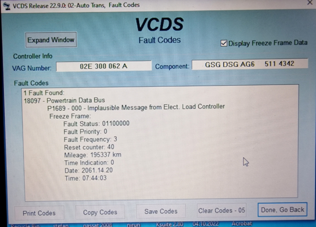

am fost azi la revizia cutiei de viteze și mi-a apărut oroarea P1689. Băiatul zicea că ar fi de la electromotor/alternator/baterie?! Am încercat să caut codul ăsta pe forum și recunosc, n-am reușit să răsfoiesc toate topicurile.
V-ați mai întâlnit cu ea? Cum ați rezolvat-o?
Mersi!

Simptome, martori aprinsi, ceva? Daca nu, doar monitorizeaza problema
Niciun martor aprins încă. Eroarea nu se șterge și nu apare în vreun alt modul în afară de cutie.
Mașina are start-stop și pornire din buton. Am observat că dacă o las nepornită o zi două, prima pornire o face cam greoi, apoi după ce merg cu ea pornește vizibil mai ușor. Lucrul ăsta se întâmpla și vara, nu neapărat acum că au scăzut temperaturile. Nu stă în garaj, însă este cumva ferită de intemperii. Înțeleg totuși că mașina are 10 ani, iar din 2018 de când o am, pe parte consumatoare de curent am schimbat doar 2 becuri (alea care se aprind când virezi la viteze mici), dar nimic din categoria baterie, electromotor, alternator sau panou de siguranțe.
Mi-am instalat o panaramă de aplicație cu OBD (Nonda se numește), dar măcar îmi arata statusul bateriei, mai jos o captură ecran a zilei de ieri când am fost la cumpărături.
Eu zic sa faci o scanare cu vcds.

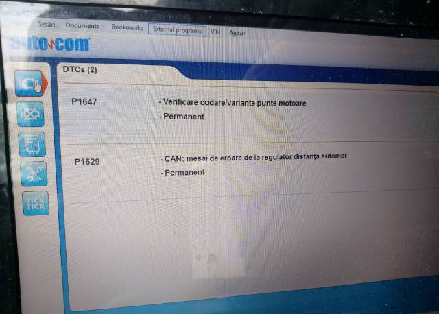

Este vorba despre un passat b6 din 2008, motorizare diesel 2.0, am cumparat masina nu de mult, ceea ce ma deranjeaza cel mai mult este ca nu merg senzorii de parcare (nici pe fata dar nici pe spate) am schimbat si bulbul de pe cutie dar degeaba ( tin sa mentionez nu se aprinde nici lumina de retur ..), cat despre restul, scoate fum putin cred ca ar putea fii unul dintre senzorii ce mai apar pe diagnoza .. (nu stiu )
Log-SV-WVWZZZ3CZ8E184547-280000km-199242mi.txtFetching info...
Fumul s-ar putea să aibă legătură cu eroarea de pe debitmetru. Pentru lămurire trebuie făcute niște loguri. Citește topicul de mai jos și fă ce scrie acolo
