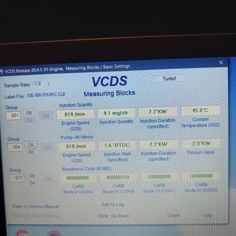

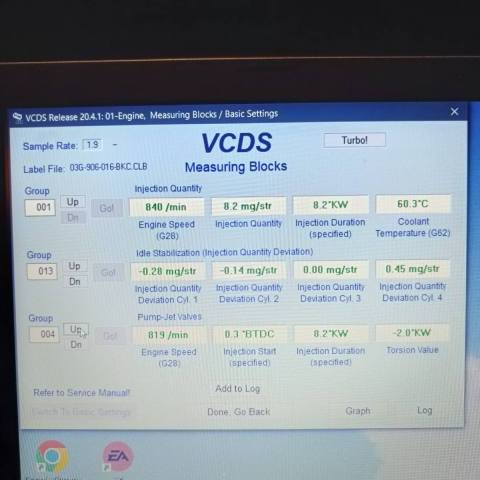

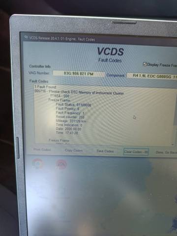

zice sa verifici erorile de pe modul 17 - ceasuri
16694007682144393092721350885849.thumb.jpg.3a675d27c6dd6df730350cc31d5e53a7.jpgScuze dar nu înțeleg ...pe modul 17 apare asta dar chiar nu înțeleg ...ii foarte mare IQ ieșită din parametrii 1669400262632212207985626579708.thumb.jpg.9005a6e619439a8f377b9d727e7101f3.jpg
Modificat de dac_ian
@dac_ian vezi că nu ai înțeles ce ți-a zis Florin. A zis sa verifici erorile de pe ceasuri care este modulul 17, nu sa verifici grupul 17 de pe Engine.
Pentru reglarea distribuției vezi că este topic separat pe care de altfel ai și postat. Aici se interpretează numai erorile.
