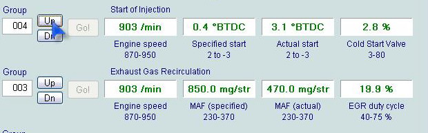

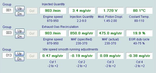

Azi am intrat in posesia unei interfete,multumesc D-lui Voinea ,am facut niste teste, atasez un log, precizez G62 stricat!! de ce imi arata 80*C??
De ce MAF actual nu se misca de la valoarea 850?? e normal?Ce parere aveti de poze,e ceva in neregula?? el la ralanti, 90*C.
In fisier sunt 2 teste ,unul mers normal, al doilea talpa in a 3-a. Turbo e ok?? EGR mi se pare dubios ceva,nu creste peste 19,9% duty cycle(poate e bine,nu stiu).
PS : consum la ralanti 0,39l/h.

Testul in mers se face cu a 3-a de pe la 2000 rpm "pedal to the metal" pana aproape de 4000 rpm.
LE: Nu stiu cum il vezi tu pe ala "actual" la 850, ca e vorba de "specified".

refa testu.... dar prima problema e ca nu merge egr....
Merge EGR, la, output test se aude cum "clickaie" si se infoaca teava aia dintre evacuare si egr, si dupa ce inchide se aude cum se tureaza turbo.,Eu zic ca e bun. de ce e valoarea constanta de la MAF specified?

pai vad ca nu are nici o actiune asupra MAF-ului..... nici nu cred ca are cum cat timp este specificat 850.... ??? adica trottle 100% ????
nu ai vreo erorare memorata?
E posibil sa fie ceva setat gresit in ecu si ii arata doar valoarea maxima de la MAF spec. aceea pt trotle 100% insa asta nu are nici o influenta asupra motorului deoarece ecu nu poate interveni in corectarea MAF actual. Cu toate ca logul nu e bine facut se pare ca MAF e bun, insa EGR nu lucreaza progresiv ci doar in 2 pozii-on si off asa cum spui si tu ca se aude cum inchide si deschide. Ca sa ne dam seama mai bine fa un log in treapta a-III-a cu pedala la podea intre 2000 si 4000 turatii apoi las-o in frana de motor pana la relanti pt a vedea cum lucreaza actuatorii.
Legat de "problema" lui @marius1982.11, masina are tuning facut, valoarea de 850 specificat peste toata gama de rpm se foloseste pt a anula EGR din soft. flavius 76 zicea "insa EGR nu lucreaza progresiv ci doar in 2 pozii-on si off ", de fapt egr lucreaza doar pe off(470-480mbari maf real in relanti).
De asemenea pe linia 84 si 85 avem o presiune specificata de 2193mbari, cam mult pt un ALH stock :beerchug: . marius1982.11 refa logul pe grupurile 001 011 si 008.
