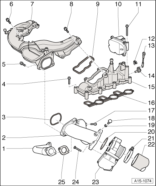

salutare...am scanat masina ieri dupa ce am primit de Mos Craciun interfata vag com si am inregistrat urmatoarele erori..cine ma poate ajuta cu erprile i as fii recunoscator(o detaliere mai buna a erorilor)
Autoscan_DB27YLK_wvwzzz1jzyb063275_199660km_124062mi_10.txt
19591 - Intake Manifold Runner Control: Lower Stop not Reached
P3135 - 001 - Upper Limit Exceeded - Intermittent
Masina este un A6 3.0TDI Quattro.
Masina da foarte mult fum. Are idee cineva despre ce este vorba? Multam
verifica clapeta de cutt off e chiar la intrarea galeriei de admisie
Asta am zis si eu...dar jur ca nu o gasesc... Vine filtru de aer, apoi debitmetrul..apoi??? Numai vad nimic
cred ca e nr 10..... e nebunie cu motoru asta cate componente are :icon_thumright:
Am scos mufa de la numaru 10, si e un senzor pt turbo ala. Aparuse alta eroare in ECU

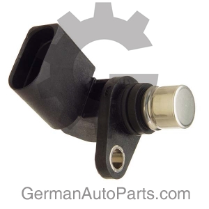

Uite si o poza cu senzorul G28.
