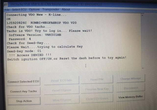

@F l o r i ncel sh e mai nou cu 2 ani, e vdo 60, iar cel vechi vdo20, ceva de genul, se vor potrivii?
Da_mi poze, sa vad etichetele de pe amandoua
Se pare ca nu citeste pinul, access denied
