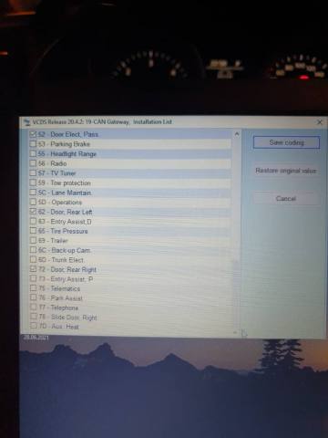

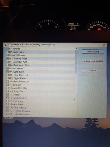

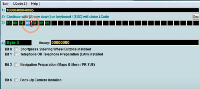

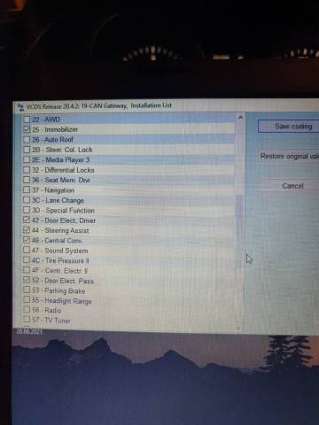

Poate un coleg priceput ma poate ajuta cu o eroare CAN Gateway.
Log-ul este urmatorul:
Monday,28,June,2021,20:19:30:00009

La radio am debifat eu pentru ca am un RNS 330G PLUS 187B, nu am antena conectata.
Nu pot da insa de cap CAN Gateway.
Multumesc anticipat.
Scoate din lista de instalari Back up camera...si o sa dispara si eroarea. Nu ai modulul conectat, de aceea ai eroarea stocata
Bifeaza la loc radio.
laurentium.ionescu
@F l o r i n zilele astea o sa instalez si camera marsarier,e activata doar pe navi.
Eroare era acolo de mult, nu a aparut dupa activare camera..

Este bifat aiurea in can, in lista cu instalari, din moment ce cauta j772 back up camera...si nu gaseste. Se bifeaza numai la camerele highline, cu modul...la.modelul tau
laurentium.ionescu
@Al Bundyam inteles ca daca nu este oem trebuie debifat, voi incerca insa
@F l o r i nin installation list pe can nu am bifata camera, este activata doar pe navi, byt3, bite 6
Ai bifat camera cu modul.....sau lowline? Lowline trebuie bifat, daca montezi camera rgb originala,  fara modul
laurentium.ionescu
@F l o r i nnu stiu exact sa iti spun
Asta e un video de pe youtube, back-up camera installed am bifat, atat.
Va poze la tot ce apare pe 19 can gateway, la installation list si pune aici, sa vad
Da, este bine. Scoate codarea si de pe navi, sterge erori si scaneaza iar.
laurentium.ionescu
E mai rau, mai apare una daca scot navi, nu pot incarca pozele ca s prea mari dar mai apare o eroare pe 09 central electronics -> 00317 rear lid control module
Scoate codarea de camera, de pe navi....nu navigatia, care ai codat-o tu
laurentium.ionescu
Scuze, m am exprimat gresit, scosesem camera si a rezultat ce am scris mai sus.
Am pus o inapoi(camera) si am activat iar si 56 radio rezultatul e logu' atasat.
In concluzie pe navi mai am o singura eroare care e antena ce nu e bagata si canu' caruia nu i dau de cap.
