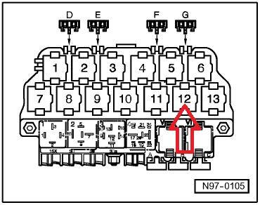

CAnd nu porneste, se aprinde spira de bujii ?
Verifica releul 109.
Zice că nu se aprinde, deci nu se alimentează ECU
1 hour ago, opleistul23 said:
nici pompa de motorina nu se aude cum face presiune
Dacă releul 109 nu dă tensiune este normal pentru că releul pompei primeşte tensiune de la acest releu.
Verifică următoarele, în ordinea asta:

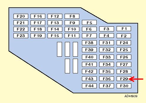

- verifică dacă siguranţa F29 este bună
- verifică dacă pe ea este prezentă tensiunea bateriei atunci când pui contactul
- scoate releul 109
- verifică dacă în mufa releului, în locul unde intră pinul 30 al releului (vezi că scrie lângă fiecare pin al releului câte un nr. 30, 87, 85), ai în permanenţă prezentă tensiunea bateriei (indiferent dacă ai contactul pus sau nu)
- verifică releul 109 (alimentezi releul cu 12V între 30 şi 85, trebuie să se audă un click şi cu multimetrul verifici dacă se închide circuitul între 30 şi 87)
Parcurge exact în ordinea asta etapele şi spune unde apare vreo problemă.
Siguranta este buna, releul a fost schimbat. Tot asa face. Asta pana sa ajung aici pe forum.
Verifică cele două tensiuni.
Are tensiune in ambele cazuri.
Verifică starea legăturii la masă indicată în poză
Şi încă ceva important: verificarea tensiunilor de care am zis mai sus să o faci când nu porneşte motorul, dacă verifici când porneşte normal că ele sunt prezente

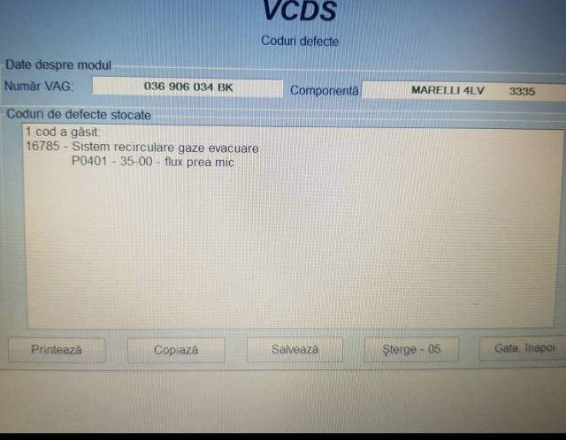

Skoda 1.4 AUB, a fost  curatat egr, inclusiv acea pipa si tija(axul), dar peste o saptaman reapare aceeasi eroare. Sa schimb egr-ul ? Doar pierburg mi s-a recomandat ca este 500 ron. Nu vreau sa-l anulez.
Schimba egr dupa ce te asiguri ca  tubulatura e curata ,mufa si cablajul sunt ok ,basic setting facut
Modificat de EEXCALADE
Daca nu era basic setting facut ar fi dat eroare de acel tip, dar la mine da flux mic, deci ca si cum nu se deschide, dar el e curat, de 2 ori l-am curatat intr-o luna si mereu abia are pitina funingine.
Ce se poate strica in el? L-am pus pe baterie si lucreaza potentiometrul acela.
http://wiki.ross-tech.com/wiki/index.php/16785/P0401/001025
Fă calibrarea lui şi dacă este defect va da eroare, nu-şi va face calibrarea
În plus măsoară rezistenţele şi tensiunile după ataşamentele de mai jos. Rezistenţele se măsoară cu EGR decuplat, iar tensiunile se măsoară cu el conectat (înţepi sau dezizolezi firele care trebuie măsurate)
EGR actuator.pdf
EGR sensor.pdf
