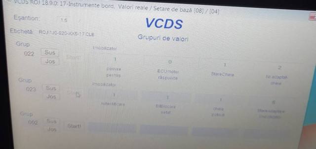

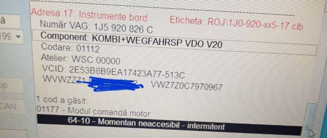

GOLF 4 1.9 PD AXR, cateodata nu porneste, dau la automat ca nebunul, iar martorul bujie nu se aprinde.(iar pompa nu se aude cum baga presiune)
Releul e ok, sigurantele ok, pompa e schimbata.
Pai trebuie vazut de ce Ecu nu comunica intotdeauna. Conectori oxidati,sigurante....sau chiar Ecu defect. Nu excludem.
F l o r i n
Atunci trebuie verificat cablajul, etc
opleistul23
Conectori oxidati unde? Ca am desfacut mufele la ecu motor din baia parbriz si nu erau oxidate.
Unde sa mai ma uit.
Eroare o sterg si reapare instant uneori, dar masina porneste normal.
Ce am mai observat, am o intarziere a turometrului de 1 sec dupa ce masina porneste el tot pe 0 ramane, dar nu mereu, mai des la prima cheie.
F l o r i n
In mufe ecu. Daca totul e curat, releu e bun, problema e din ecu motor
Daca desfac ecu motor ar trebui sa vad oxidari, urme vizibile de degradare sau poate fi dus un controller si sa para inregulă. Se mai vorbea de rescris softul pe forumurile internationale, dar la mine nu inteleg de ce ar pica asa din senin. Eroarea e permanenta, dar masina merge bine.
Poate da, poate nu.
